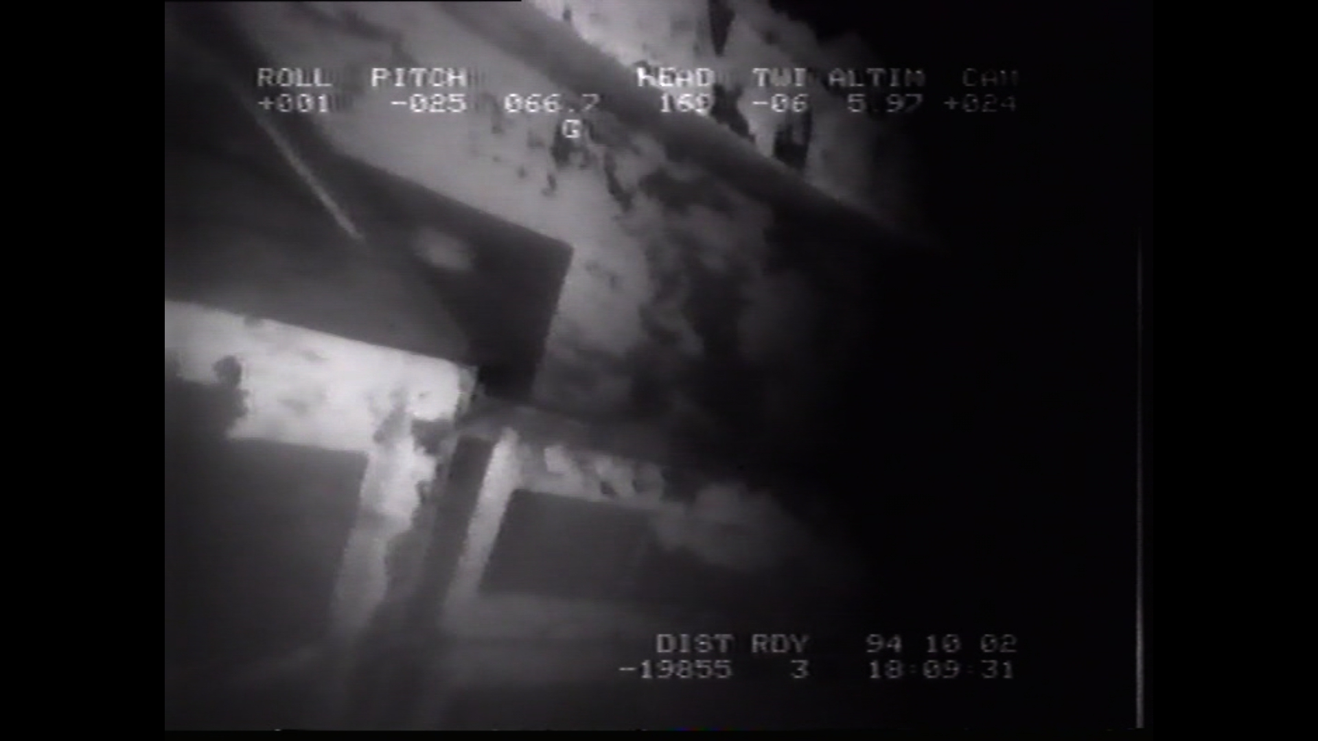

Ja siis leidsin ka ühe video, kus uuritakse (02.10.1994) Estonial rooli ja sõukruvi.
Need on vigastatud. Vähemalt üks pool ( aru pole saada kumb ).
Veel rohkem aga tekitas hämmingut video laevast, mis tehti vahetult ennem reisi. Kui see kord üles laetakse , lisan siia lingi.
Laeval ei olnud nähtaval, mingeid triipe ega kraapse. Ei paremas ega vasemas pardas.
Viimati muutis BenJunior, 11 Sept, 2021 15:36, muudetud 2 korda kokku.
