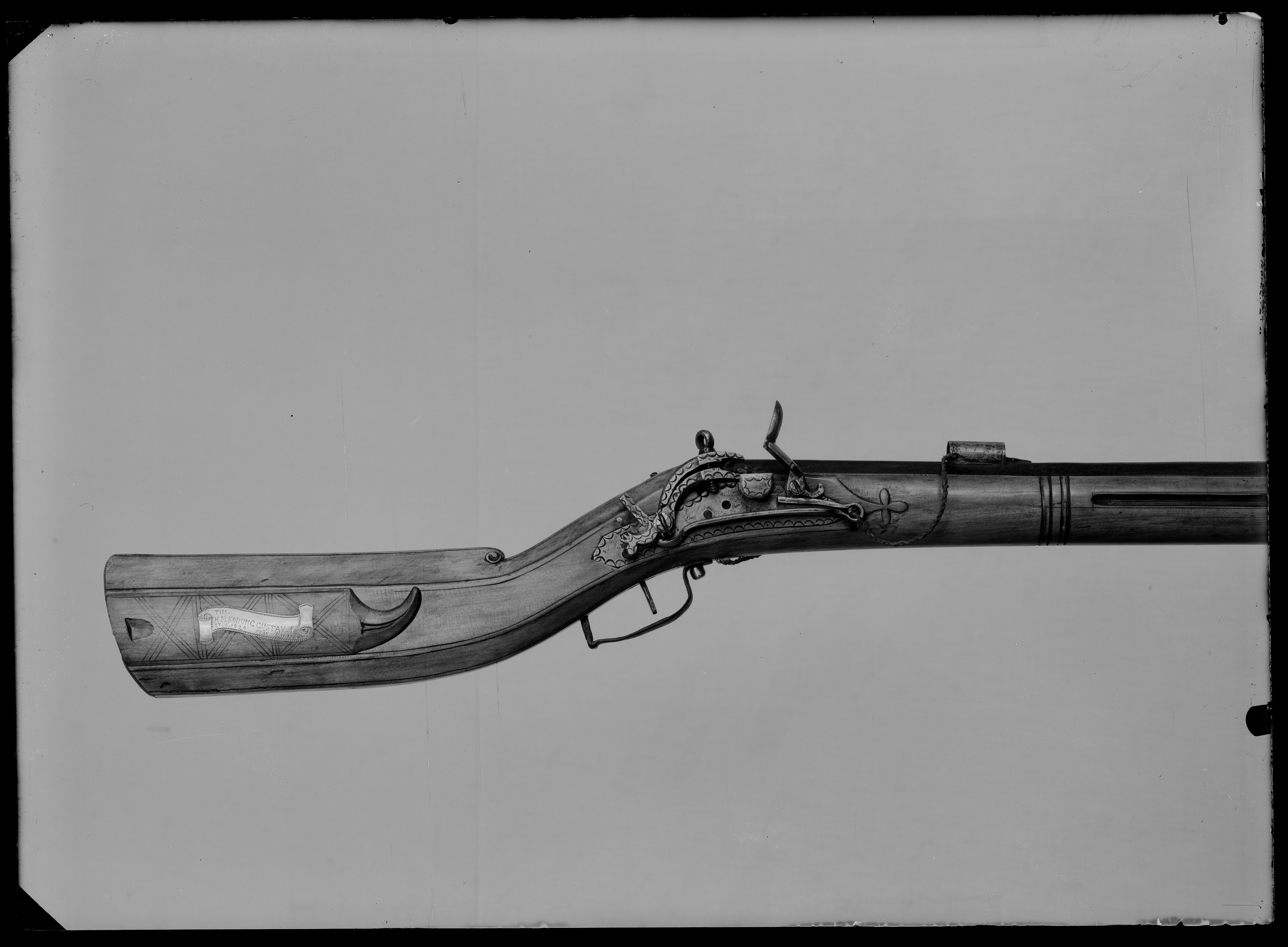

Art kirjutas: 14 Sept, 2023 22:40 Iseenesest kummaline zest [ruhnlaste] poolt, eriti kui arvestada kes selle sõja kaotas ja kes oma valdustest ilma jäi.
Huvitav oleks teada mis tekst oli püssipära hõbeplaadile graveeritud ja kas see kingitus kusagil veel alles on ??
Aga palun https://samlingar.shm.se/object/0635A1D ... 2203B557F
Tekst "Till H.M.KONUNG GUSTAV V 27.6.1929 FRÅN RUNÖ" ehk kuningas Gustav V-le Ruhnult ja kuupäev ning lisaks veel "Bössans namn är Stols (=STOLTHETEN)" ehk püssi nimi on uhkus (nagu selles mõttes, et peaks olema uhke selle üle).

Oh tänud hr. Palm, see on küll kena leid !
Päris korralik detailne kirjeldus museaali kohta. Eriti tore on see koht; The barrel is attached with a Phillips screw.. :wall:
Kaliiber 14 on üllatav. Ja huvitaval kombel on sellel Rootsi kuningale kingitud püssil täitsa viisakas täismõõdus kaba mitte nagu sellel alumisel "kärbikul" mis ka pärit Ruhnu saarelt
https://www.muis.ee/museaalview/154656
