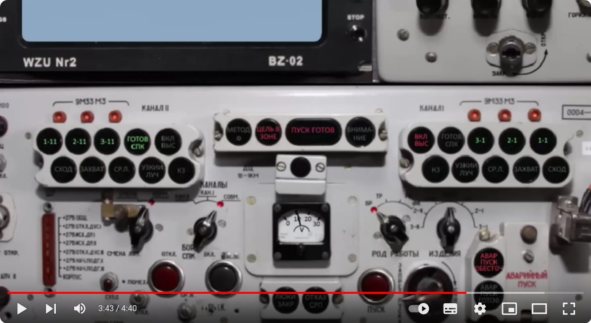

Peeter kirjutas: 27 Veebr, 2024 21:25 Jätkame.
Nüüd ongi märgijägimisradar fikseeritud/lukustatud sihtmärgile. Toimub nii asimuudi kui ka tõusunurga hoidmine sihtmärgil.
Asi on lukus.
Jäänud on aktiveerida raketisihitamisradarid ja teha-anda stardikäsk
Kui asi on lukus, ilmub parempoolsele stoikale ülemise parempoolse ümardispleile joone peale märgi kujutis. Seniakaua kuni on aktiveeritud märgijälgimisradar (SSTS), aga pole veel kaugust lukustatud, on seal displeil lihtsalt joon, mis liikudes oma amplituudis üles-alla otsib/näitab samas ka SSTS tõusunurka ja seeläbi ka hetkel fokusseeritud kaugust (käsitsi juhtimise korral). Kui nüüd asjad on paigas/otsustatud, olgu käsitsivedamisel või automaadi fikseeritud jälgimisel, siis on aeg aktiveerida raketisihitamisradarid 4, 5 ja 6. Need on topelt, kummalgi küljel raketialusel oleval kolmel raketil on omad sihitamisradarid. Need kolm on mitte ainult dubleeritud, vaid kolmekordselt erineva signaaliga loodud kanalid suhtlemiseks raketiga. Kaks alumist on statsionaarsed, ja põrutavad suht laia kiirega infot. See number 5 oli näiteks, kui mälu nüüd ei peta, lihtsalt justkui lehtrikujuline volnovod, eesti keeles siis lainekandja, mille signaal tuli otse saatja väljundist ja oli lihtsalt kaetud plastikust kaanega. Ehk siis lihtsalt laia kiirega võimas saatja, vastuvõtjat tal polnud. Number 4 tegeleb nii saatmise, kui ka vastuvõtuga. Antenn number 4 on reguleeritav APU küljes nii vertikaal-, kui ka horisontaalsuunas. Mõlemad pooled toimivad iseseisvalt, st on teineteisest sõltumatud kanalid. Tuletan meelde, et märgijälgimisradar on horisontaalselt fikseeritud, aga vertikaalselt liigutatav APU suhtes, need raketisihitajad aga mõlemas suunas. Raketi välja laskmise hetkel keeratakse kas ainult selle poole antenn number 4 (või ka mõlemad pooled,vastavalt valitud töörežiimile) kust toimub raketi start, samasse tõusunurka kui on raketid alusel.
Nüüd tehniline selgitus: Raketisihitamisantennide 4 kaldenurkade suurus määrab ära selle nurga suuruse, millelt minema vingerdava asimuudiga sihtmärgi korral suudab ZRK külje pealt ära märgile vedada raketi. Lased raketi välja, vahepeal teeb märk kaare mujale nt meie poolt vaates paremale ja alla. APU keerab ennast nüüd paremale minema, SSTS keerab ennast märki jälgides alla. Aga antenn number 4 peab ennast nüüd keerama vasakule, sest selle antenni poolt jälgitav ja juhitav rakett jääb asimuudi muutuse tõttu nüüd meie vaates vaskule. Nüüd toimub ümberarvestus ja raketisihitamisradar saab uued koordinaadid, asimuudi ja tõusunurga, kuhu raketti vedada- seniks kuni ka kaugusmarker kattub.
Nüüd protseduurist:
Paremal ülanurgas on ümardispleil näha horisontaalse kiire peal olev sihtmärk. Kui on otsus rakett välja lasta, siis tuleb kõigepealt vajutada alumises rakettide juhtimise plokis selles versioonis keskel olevast "kellast" vasakul all olevat seda suurt musta nuppu. Sellega lülitatakse raketisihitamise radarid sisse. Sellest kellast paremal pool all on raketi stardi nupp. Selle nupu kõrval on võtme pesa, kui võtit pole, siis rakette välja lasta ei saa.
NB! Need tänased pildid valisin ekstra teistsugused näitamaks, et vahepeal on ajajooksul ka plokkides arenguid olnud. Samas siin on ainult üksikuid uuendusi tehtud, stoikasid ja töökohti pole veel ümber struktureeritu. Aga see raketijuhtimise plokk on ikka sama, ja ka kõige viimasel nn "kaasaegsel versioonil", millel kogu sisu on minema visatud, on just see rakettide juhtimise plokk ikka sama.
Nüüd siis pilt raketijuhtimismoodulist:
Kui saatjad on sisse lülitatud, ja aparaat on valmis, siis süttivad keskel järjest tuled "tsel v zone" (märk sektoris) ja seejärel "pusk gotov" (valmis stardiks). Need pildil juba põlevad. Üleval põlevad ka vastava poole kontrolllambid "gotov SPK" ja rakettide tähislambikesed. Nüüd keerad siis võtit lukus ja vajutad seal kõrval olevat "Pusk" nuppu. Rakett läheb. "gotov SPK" kustub. Sellel pildil on siis hetk, kus paremalt poolt I-kanalist on rakett välja lastud, põleb I-kanali vasakus ülanurgas signaallamp "VKL VÕS." ja toimub siis töö I-kanalil raketi sihitamisel, paremal kõrval on I-kanali " gotov SPK" kustunud, kanal on hõivatud tööga. Samal ajal vasak pool II-kanal on valmis teise raketi stardiks. Keskel põleb punane signaal "Pusk gotov". ja II-kanali klotsis põleb üleval paremalt teine roheline tuli "gotov SPK". Kui nüüd vajutada "Pusk", siis teise raketi väljaminekul II-kanali plokis kustub roheline "gotov SPK" ja süttib kõrval punane "VKL VÕS.". Ja kuna rohkem vaba kanalit ei ole, siis kustub ka punane "Pusk gotov" keskel. Kui nüüd rakett märki tabab/jõuab, lihtsalt otsa saab vmt, siis kanal vabaneb, süttib jällegi tuli "gotov SPK", ja seejärel ka kui kõik ülejäänu klapib ja rakette jätkub, siis "Pusk gotov". Raketti ja kanalit saab valida nii käsitsi, kui ka automaatvalikuna. Lihtsalt ootad kuni "Pusk gotov" süttib.
Sellel pildil on näha, kuidas stardi hetkel on raketisihitamise antenn(id) keeratud rakettidega samale tõusunurgale. Siia ääremärkus: vertikaalstardiga rakettidega Tor-il keeratakse see antenn "otse taevasse".
Osa pilt küljelt raketi stardi hetkel.png (437.15 KiB) Vaadatud 1316 korda

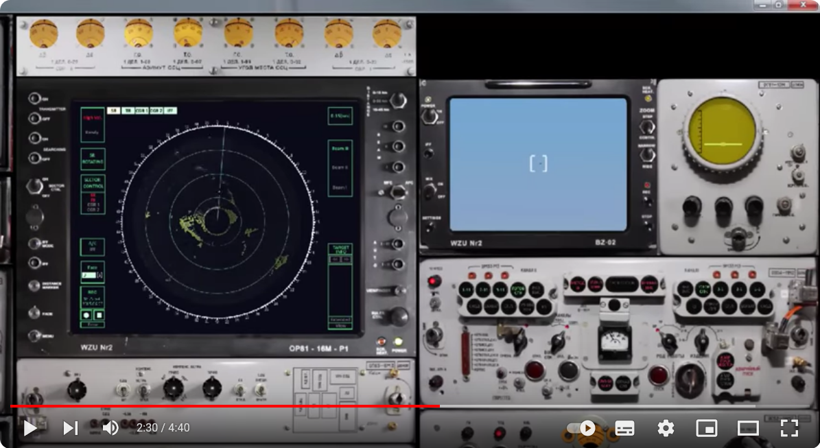

Täna tuleb siis üldisem postitus. Tiba erinevaid fakte masinast, tiba sellise instrumendi loomisest, tiba võrdlust uue mudeli Tor-iga.
Vaatab kas jõua käsitleda seejärel ka järgmist osa, ülevaatliku kokkuvõtet sõlmede tööst ja olemusest ÕT-s. (Selle osa kallale on mõtekam minna siis, kui aabitsatõed on läbi loetud ja ära seeditud.)
Nii.
Antennide pildil on veel üks seade, nr 7. See on vidikon, videojälgimise süsteem. Displei on sisupildil parempoolses stoikas nr 3. Selle abil saab tehnilisest aspektist vaadatuna sihitada välise info saamisel masinat objektile välja ilma "võssookojet" sisse lülitamata. Seal üleval istub vanas versioonis ca 90 sentimeetrine objektiiv, millega tehniliselt on võimalik hea nähtavuse korral 15km pealt lennuk välja suumida (NB! Selleks oli meil eraldi kursus, milles käsitleti enim kasutatavaid vastase lennuvahendeid, nende tehnilisi võimekusi ja pardarelvastust. Neid lennukeid pidime eksamil ka pelgalt tumeda silueti järgi ära tundma, ja siis kogu masina ette vuristama. NL lennukite ära tundmise ja käsitlemise kohta oli vastus üks: "see pole teile oluline ja pole teile ette nähtud". Nagu siin olen rääkinud, siis ise olen niimoodi terve meie seiresektorist läbilennu ajal biitinud liinilennul olevat Simferoopol-Moskva liinilendu. Kerisime välja, vaatasime, et tuleb Aerofloti Tu-134 (nagu tavaliselt), ja siis andsime kätega valu kruttida, kes asimuuti, kes (tõusunurka) kaugust. Püsis ilusti displei keskel läbides meie töösektori, nii, et kui lahingus oleks olnud käsk, siis oleks olnud paar nupuvajutust radaritel:
*asimuut: radar sisse, automaatjälgimine kohe takka peale; seejärel
*tõusunurk: samaaegselt asimuudiradariga tõusunurgaradar sisse, ja peale asimuudi automaadi rakendumist ka kaugusautomaat peale, seejärel
*raketijuhtimisradar sisse ja kui sütib raketijuhtimisplokis keskel punane kiri "pusk gotov" anna kohe raketiga minna
Kokku kiirkorras noh nii 5 sekundit raketi stardini tugeva meeskonnaga.
Stardi saab teha ka pelgalt saatjate sisse lülitamise järel ilma automaadita, juba siis, kui paremale üles ringdispleile ilmubki see märgi kujutis, mida rutškadega ise tsentris nähtaval hoiad. Krutid samal ajal ja aktiveerid automaatjälgimise. Ja siis jälgid vidikonist kuidas rakett lendab ja kas ja kuidas sihtmärki tabab.
Masin tarbib ca 30 kW 3F220V400Hz. Meil õppeprotsessis seisis platsil üks 100 kW generaator, mille taha istutati maks 3 masinat. Generaator neljaga ei vedanud enam välja. Lisaks oli seal kõrval ka reguleeritav kuni 100 kW tasakaalustav koormus juhtumiks, kui õppeprotsessis osaleb ainult üks masin või pole saatjaid aktiveeritud, st koormus on vähene. Täpselt sama skeemiga läks ka Tor-i varustamine õppeprotsessis välisest genenraatorist.
Ringvaatlusradar suurt voolu ei tarbinud, aga märgijälgimine ja raketijuhtimine võtsid kenasti ikka voolu. Nende asjade kampas sisselülitamisel tõmbas ikka generaatoril valuvingu üles. Meil oli platsist tsirka 200 meetri kaugusel õppekeskuse veetorn ja sinna ikka linnuparved armastasid istuma ja situma minna. Kui töötas ringradar, siis see suurt kedagi seal ei kottinud, aga nagu panid märgijälgimise "võssookoje" sisse, nii tulid 200 meetri kauguselt selle nii tavalise veetorni pealt varesed robinal ülevalt maha. Olid mingi aeg uimased, siis võtsid jalad alla ja lendasid minema. Täpselt sama asi oli ka raketisihitamiseradariga. Kui õnnestus pulli teha, siis keerati kiir lennus oleva parve peale, ja siis olevat kenasti näha olnud, kuidas pool parve tiivad laiali tuimalt linnukarjast välja võssa lendas.... Vahepeal said tüübid selle varesejama eest polgu korrapidajatelt pizduleid kah selle eest. Aga samas see oli ka osa ohutustehnika tutvustamisest kursantidele, lindude peal... Masina lähedal oli väljas tsoon, kuhu kõrgsageduse töötamise ajal nina pista ei olnud mõtet/lubatud, või siis oli aeg piiratud, kiirguse pärast. A noh, kesse siis kursantide pärast muretseb. Aeti meidki sinna ette töllerdama ja võimlema, kui 10-12 autot kõrvuti töötasid ja igal autol mingi grupp mingit asja omandas, kasvõi näiteks tendi paigaldamist. Mina sain kohe aru, milleks need ohutustehnika reeglid ja lugesin läbi, no ma valdasin ju teemat. Niivõrd kuivõrd selles vanuses, aga ikkagi, lugesin tähelepanelikult läbi selle peatüki ja jätsin meelde. Ülejäänud tavatondikari ja urjukijõuk ei pööranud sellele muud tähelepanu, kui et töötava masina APU pöörlemisraadiusesse pole mõtet nina toppida, võid vigaseks jääda ja auto taha gazoturbinnõi-agregat-generaatori väljundavast tuleva tulise õhujoa ette pole mõtet ronida- juuksed põlevad lihtsalt hetkega ära ja muu mudru kah kohe takkajärgi. Novat ja siis kamandati meid ka möllama masinatele ja ma ikka üritasin jälgida ka samal ajal, et naaberautode antennisuundadesse ei jääks, kui võimalik.... Aga kust sa ikka tead, kellel millised saatjad sees või kus või mis ja mida krutitakse kuskil. Ühe korra ikka ka suht lähedalt jäin, teades, mis toimub, siis iseendale tundus, et riided läksid seljas suisa soojaks. Aga osa tonte möllas seal pidevalt. Õppeprotsessi toetava polgu poisid, kes autode peal kamandasid, vanemad ja kogenumad juba, kes teadsid seda, need ise kah juba enam oma nina töötavate antennide suuna ette ei toppinud.
