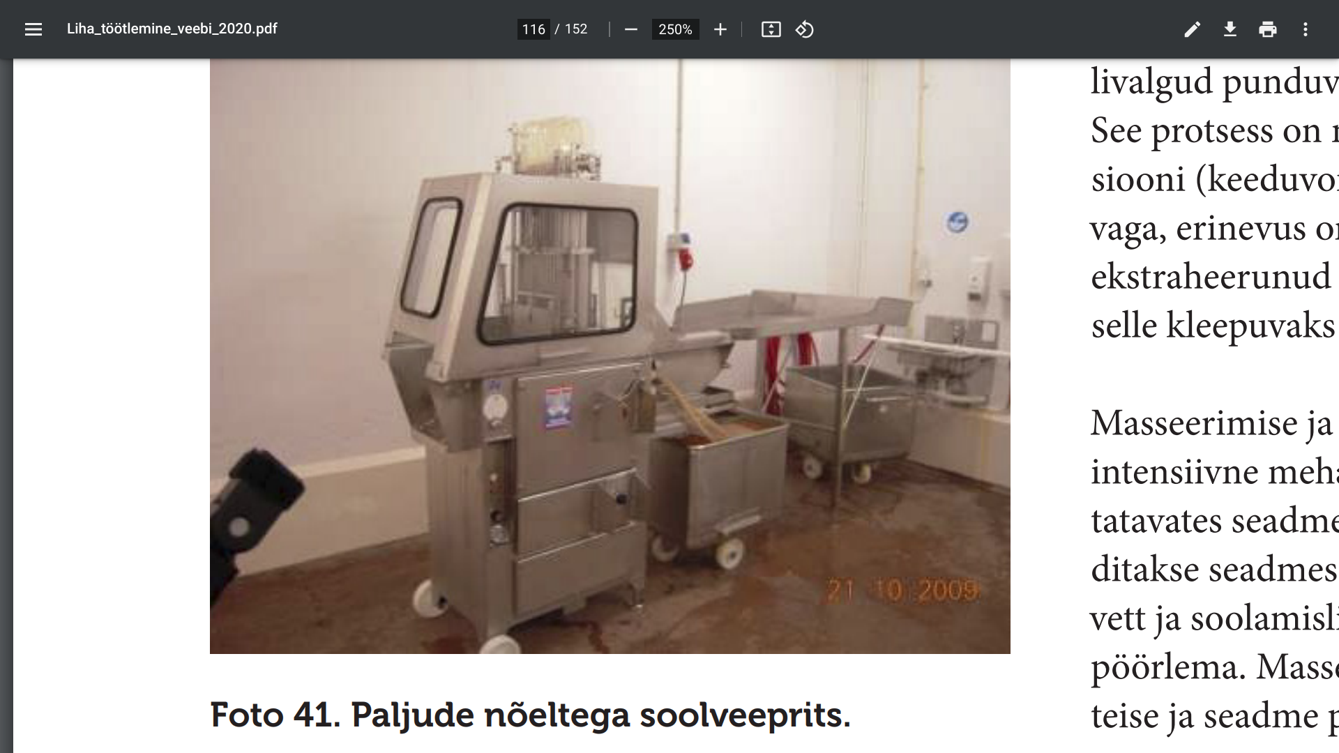

OLAVI
Postitusi: 2847
Liitunud: 31 Juul, 2014 0:49
Postitus Postitas OLAVI »
TALUPOEG TALUJA kirjutas: 10 Mai, 2024 7:36
Some kirjutas: 09 Mai, 2024 23:27 Poe lihale äkitse süstitakse soolvett sisse?
Ära nüüd sellest küll räägi, sest kohe pead hakkama siin tõestama seda uskmatutele.
Sul peab ka teadmisi olema! :mrgreen:
Ega enda teadmised ei loe, vaid peab oskama leida kirjapandud juhendmaterjale.
Ja kuna tõesti ei kirjutata mitte "süstimisest" vaid hoopis "pritsimisest", siis saab puhta südamega väita, et "ei süstita".
Eespool panin juba lingi MTÜ Eesti Toiduainete Tehnoloogia Seltsi poolt koostatud MAHElihakäitlemise juhendile, kus on kirjeldatud muuhulgas süstitavate ainete kogused ja tehnoloogiad.
https://toiduteave.ee/wp-content/upload ... i_2020.pdf
Lk 116 on kirjutatud mahesingi pritsimisest aga see kui palju tohib tavalihasse pritsida on omaette kirjatükis:
Soolvee pritsimine lihasse on üks nüüdisaegsemaid soolamisviise. Kasutatakse ühe või mitme nõelaga käsipritse ja erineva võimsusega paljude nõeltega konveierlindiga soolveepritse.
Soolvee pritsimiseks kasutatav õõnesnõel on umbse otsaga, nõela külgede sees on avad soolvee väljalaskmiseks.
Pritsitav soolvee kogus on umbes 10–20% singi kaalust.
Tööstuslikes tingimustes kasutatakse paljude nõeltega pritsi ehk multistik’i. See võimaldab protsessi mehhaniseerida, pritsida nii kondiga kui ka kondita toodet, kiirendada oluliselt tootmistsüklit.
Paljunõelalise soolveepritsi nõelapadjas on mitukümmend kuni sada nõela, mis asuvad üksteisest umbes 2 cm kaugusel. Seadmes on võimalik reguleerida pritsitava soolvee rõhku, selle kogust, liha transportööri liikumiskiirust. Et soolvesi pritsitakse lihasse lähestikku asuvate nõelte kaudu, on soolvee jaotumine ühtlane; nõelatorked tagavad ka liha mehaanilise pehmendamise. Soolvee pritsimisel multistik’iga tuleb kinni pidada antud seadme jaoks sobivast režiimist. Sellest kõrvalekaldumisel, näiteks liiga suure pritsimisrõhu korral, võivad lihas tekkida n-ö soolveetaskud, mis valmistootes näivad aukude ja lõhedena.
Paljude nõeltega pritsimisel kasutatakse tavaliselt ringlevat soolveesüsteemi, st pritsist väljunud,
lihasse mitteimendunud soolvesi ja lihast eraldunud mahl kogutakse, filtreeritakse ja pritsitakse uuesti.
Sellise korduvalt kasutatava soolvee kontsentratsiooni tuleb vajaduse korral korrigeerida ja liigse
mikrobiaalse saastatuse vältimiseks töötada madalatel temperatuuridel. Nõelu tuleb perioodiliselt
kontrollida, veendumaks, et neis pole tekkinud
ummistusi.
