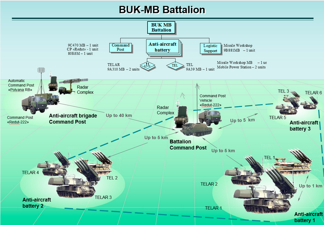

Kas kogu patarei peabki olema sedavõrd koos ja kaugus sõltubki kaabli pikkusest? Mäletan, et Peeter on eespool rääkinud sellest teemast ka.

Lühidalt: lääne analüütik räägib idabloki süsteemidest. Mainib, et "Krug"-ist (1965) alates on nõuka raual raadiolingid süsteemi komponentide vahel ning et alates "Kub"-ist (1967) on 5 minutise mobiilsuse suutlikkus paberil olemas (kaablite kokku rullimine ei sobi viie minutiga hästi). Ainult et 1972-73 sõjas araablased ikka polevat kasutanud seda, vaid parkisid end püsivate patareidena.
The idea was that fully mobile 2K11 Krug / SA-4 Ganef SAM batteries would move across the battefield in concert with the tank divisions,
effectively producing a mobile air defence umbrella over the land manoeuvre force. While battery components could be interconnected with cables at fixed sites, radio datalinks were introduced
Mida venelased täna teevad, pole aimugi, aga Ukraina avaldatud tabamuse videotes on patareid olnud parasjagu nii koos, et üks kobarmoonaga ballistiline rakett on tabanud mitut üksuse komponenti. Seega ebapiisavalt laiali - ja võiks kahtlustada kaabelsidet. Üks Armeenia S-300 oli püsipaigalduses ja liiga koos (aserite droon tegi ringvaatlusradarile 1:0 ära ja muud komponendid pakkisid end kokku ja tegid vehkat). Üks Iraani S-300 oli püsipaigalduses ja üsna koos ning juhtus sama - Iisraeli rakett likvideeris ringvaatlusradari, muud osad pagesid mujale.
Ukraina Patrioti patarei Kiievis (linnas pole ka lõputult ruumi) võttis satellidifotode järgi "umbes pool lennuvälja". Seega jällegi liiga koos, et kobarmoona eest tõhusalt kaitset pakkuda, aga mitte nii lähestikku, kui need aserite ja pärslaste paigaldised. Vene hulgalises Kinžali-rünnakus sai (vist) vigastada ainult üks komponent.
Mul on aimdus (ma ei ole kompetentne rohkemat arvama), et rinde lähedal võivad raadiolingid üksuse osade vahel olla ebasoosingus, kuna nad ei oska piisavalt vaiki olla, reedavad liiga kergelt üksuse asukoha. Ja et pikaajalisel paiknemisel eelistatakse kaablit tema töökindluse tõttu.
Omaette kaalutlus: hästi valmistunud vastase korral võidakse raadiolink enne rünnakut maha segada. Kui näiteks Krimmis pesitsev VF õhutõrje üksus kasutab raadiolinke ja Ukraina partisan paneb 5 minutit enne rakettide saabumist kõrval huugama smugeldatud segaja, siis nad ilmselt tunnevad end ahistatuna. Aga kas sihukest asja juhtub, ei tea, kuid kaabli kasutamine ilmselt aitaks neid sellise ahistamise vastu.
Ja lõpuks, inimesed on tihti ka laisad. Võib-olla spetsifikatsioon lubab kilomeetri kaablit lahti rullida, aga enamus komandöre pole Zoltan Dani (serblane, kes F-117 alla tõi) suhtumisega, et "pigistame oma võimetest viimase välja".

Ma just selgitasin seda Kub-i ja tema edasiarendamist Buk-iks käsitledes. Tõin ära ka pildi, milles näidatud suurimad lubatud vahemaad kompleksi sõlmede vahel, sideks raadiolink.
Viimati muutis Peeter, 26 Aug, 2024 8:34, muudetud 1 kord kokku.
