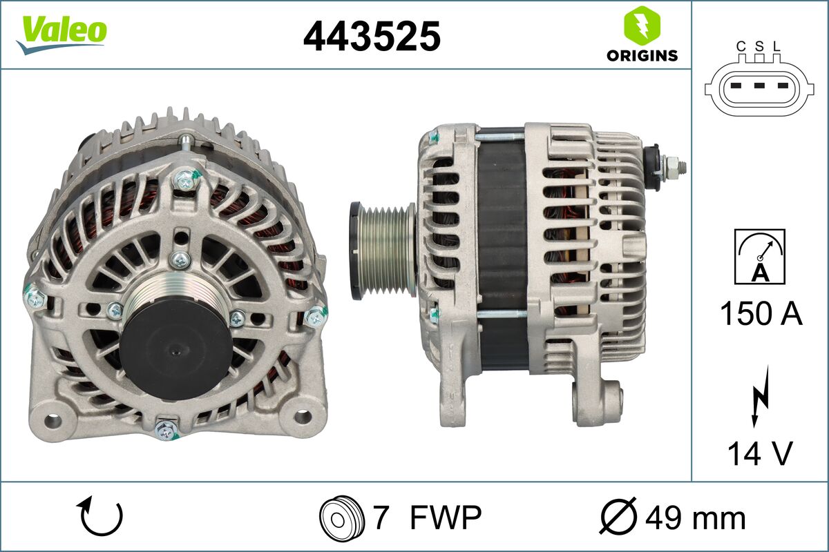

ahto42 kirjutas: 08 Okt, 2024 8:19 Regulates the voltage output of the alternator within the specifications for a given vehicle.
The variable voltage control system supplies a Pulse Width Modulation (PWM) command signal to the IC voltage regulator to control power generation.
For example: The 2016 Maxima variable voltage control will regulate voltage output between 11.6 and 15.6 volts.
If the IC voltage regulator does not receive a PWM signal, it will regulate power generation based on the design specification of the IC voltage regulator.
For example: On the 2016 Maxima, if the variable voltage control is not active (no PWM signal), the IC voltage regulator will control voltage output between 14.1 and 14.7 volts.[/i]
Ma olen ilmselgelt ajast maha jäänud. :dont_know:
Foorumielektroonikud, akf-d Peeter ja Olavi, mille jaoks see hea on, et hakata PWM-iga pingeregulaatorit juhtima? Niipalju kui mul tööstusseadmetel PWM juhtimisega pistmist on olnud, on tegu tehniliselt üsna keerukate süsteemidega ja nii lihtsat asja nagu genekas saab igast asendist oluliselt lihtsamalt juhtida?

ahto42
Postitusi: 731
Liitunud: 06 Mär, 2022 13:46
Re: Autotehnikateema
Postitus Postitas ahto42 »
isakene kirjutas: 08 Okt, 2024 13:42
Nissani süsteem on sitt.
Kõikidel uuematel sõidukitel on aku klemmide peal andurid vanasti ainult miinus, nüüd mõlemal. Olen jälginud 2017 Jeep GC wk2 ja 2014BMW F11 530xd pinget. Alati on üle 14V, ju neil kuidagi targemad genekad/süsteemid siis. Hoiavad voldid üleval aga amprid lasevad alla.
Ju siis nö loll juhtimine täidab samuti oma kliimaeesmärgi, sest kui ergutusele ei tule 12V, siis magnetväli lahjem ja genekas käib vabamalt ringi.
Ja nagu nimigi ütleb, et "variable voltage control system", ehk siis muutuva pinge süsteem, mitte muutuva laadimisvooluga süsteem.

ahto42
Postitusi: 731
TTT kirjutas: 08 Okt, 2024 13:12 Termomeetri punase osa alguse järgi võiks öelda, et vett mootori jahutussüsteemis ei kasutata, kasutatakse vedelikku mille keemistemperatuur võiks olla nii 130 kraadi juures.
Geneka kallal jauramist ka, näide Subarult:
.... :D
Mina ei saa aru, mis siin naljakat on??
Pildid on ju tegelikult näha väga ilusti, et armatuuri pirn saab oma miinuse läbi geneka (klemm nr1) ja kui sealt hakkab +tulema(mootor on käivitatud), siis kaks plussi kustutab armatuuris lambi. Samamoodi ühendanakse vanemale autole päevasõidutuled, kus mass käib läbi gabariidi vms ja kui see pirn süttib, siis kustuvad ka päevakad. Ergutus klemm nr2, juhtimine nr3. Klemm W otse akule/starterile.
Altima skeem
Siin natuke paremini näha, kuhu juhtme lähevad, aga põhimõte sama.
Tuleb osata auto elektriskeemi lugeda ja teada asjate tööpõhimõtet.
Siit näeme, et mõlemal autol jäme akukaabel ja ergutus on pidevalt "hot". Ok Subaru skeem otseselt seda ei näita, aga usun, et P.Sub-2 lehel näeme, et nad lähevad samuti kokku.
Kui diplomeeritud akf seda skeemilt lugeda ei oska ja aru ei saa, siis ei ole mõtet "tarka" panna. Nagu Peeter ütles, et ei peagi kõike teadma ja see on ok.

ahto42 kirjutas: 08 Okt, 2024 16:27 Nissani süsteem on sitt. Kõikidel uuematel sõidukitel on aku klemmide peal andurid vanasti ainult miinus, nüüd mõlemal. Olen jälginud 2017 Jeep GC wk2 ja 2014BMW F11 530xd pinget. Alati on üle 14V, ju neil kuidagi targemad genekad siis. Hoiavad voldid üleval aga amprid lasevad alla.
Ma pidasin just seda silmas, et PWM tahab toimimiseks eraldi kontrollerit saada. Tööstusseadmetes näiteks tähendab see seda, et igal PWM-i sööval vidinal on juhtkilbis päris kopsakat mõõtu kaart. Okei, kompaktsematel asjadel on mitme väljundiga kaardid. Pingeregulaatorid ja nende analoog- või digitaaljuhtimine on selle kõrval lihtne nagu lapsemäng. Millist tehnilist kasu saab lihtsa süsteemi oluliselt keerukamaks ajamisest?

isakene kirjutas: 08 Okt, 2024 13:42 ...... mille jaoks see hea on, et hakata PWM-iga pingeregulaatorit juhtima? Niipalju kui mul tööstusseadmetel PWM juhtimisega pistmist on olnud, on tegu tehniliselt üsna keerukate süsteemidega ja nii lihtsat asja nagu genekas saab igast asendist oluliselt lihtsamalt juhtida?
Saab reguleerival elemendil (transistor) hajuva võimsuse maha, mis tähendab vähem kadusid, vähem jahutusprobleeme.
Miinuspooleks juhtimise suhteline keerukus ja lisanduvad häired.

Näib et see inglisekeelne jutt on käinud mitu korda läbi erinevate tõlgete ja järele on jäänud bullseesamune. Selles kontekstis PWM-i kasutamine on välistatud, aga kasutusel see on, ja on tableti väljundis - ergutusvool nimelt, mis ergutusmähisesse läheb. Jah, nii ei lähe lõpu isoleeritud paisuga transs tuliseks.
Kes selle jutukese pealt oma teadmisi üles ehitab siis...sealt need sogapostitused alguse saavad, see nt:
Naerunägu ei käinudki joonise kohta, vaata uuesti 8)
Mina oskan ja õpetan siin austatud Peetrit ja OLAVIt, kahju et sina sellest aru ei saa 8)

TTT kirjutas: 08 Okt, 2024 17:14 Selles kontekstis PWM-i kasutamine on välistatud, aga kasutusel see on, ja on tableti väljundis - ergutusvool nimelt, mis ergutusmähisesse läheb. Jah, nii ei lähe lõpu isoleeritud paisuga transs tuliseks.
Aa. Okei. Nii kõlab täitsa loogiliselt. Seni kuni töötab, on kindlasti hea ja tore lahendus. Ainult et töökindluse suhtes olen natuke umbusklik.
Ja kõlab mitte eriti taskusõbralikult. :mrgreen:
