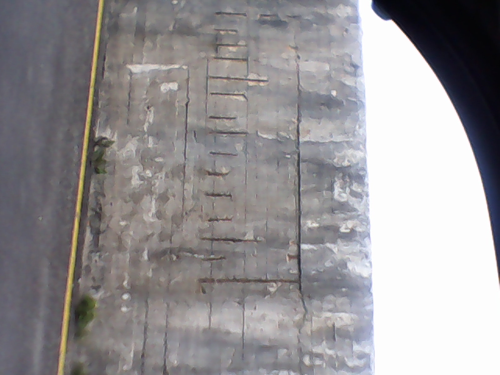

Panen siia ühe foto, mis võimaldab hinnata punkri vajalikku paksust.
Tegemist on Rannamõisa teel tehase Teras hoovis leiduva nõuka aegse klass III varjendiga, mis peab vastu pidama 2 bar ülesurvet.
Usun, et see peaks vastu ka 155 mürsu otsetabamusele. Kui paks on seal läbi ja kui palju on betoonis rauda, näete isegi.

Ehk see vast ka seletab, mis ma selle tsiviilkaitsepunkri siia panin - selle lagi on umbes 60 cm paks ja kaitseks 155 mm otsetabamuse eest vajatakse umbes analoogset "betooni" ja selleks ei pruugi kõlvata igasugu 10 cm betoonlaega "moodulkeldrid". Taolised keldrid on odavad ja kiired rajada, kuid nende kaitseaste on nadi, efekti andmiseks tuleb need matta päris sügavale või loobuda otsetabamuse kaitse nõudest - kaitset pakutakse ükstes tabamuste eest mingi kauguse/läheduseni (nt 5 m??)

Tänapäeval koonerdatakse korralikult terasarmatuuriga, kaitseväe katsetatud punkritel oli see armatuur seal heal juhul 10 mm. diameetriga, Peeter Suure aegsetel rannakaitse patareidel oli armatuur vähemasti nii 30-40 mm. diameetriga.

Eks ajaga on know-how ja materjalid paranenud, aga selles ma kahtlen jätkuvalt, kas 0,5 m betooni töö suudetakse 0,1 meetriga tänapäeval ära teha.
