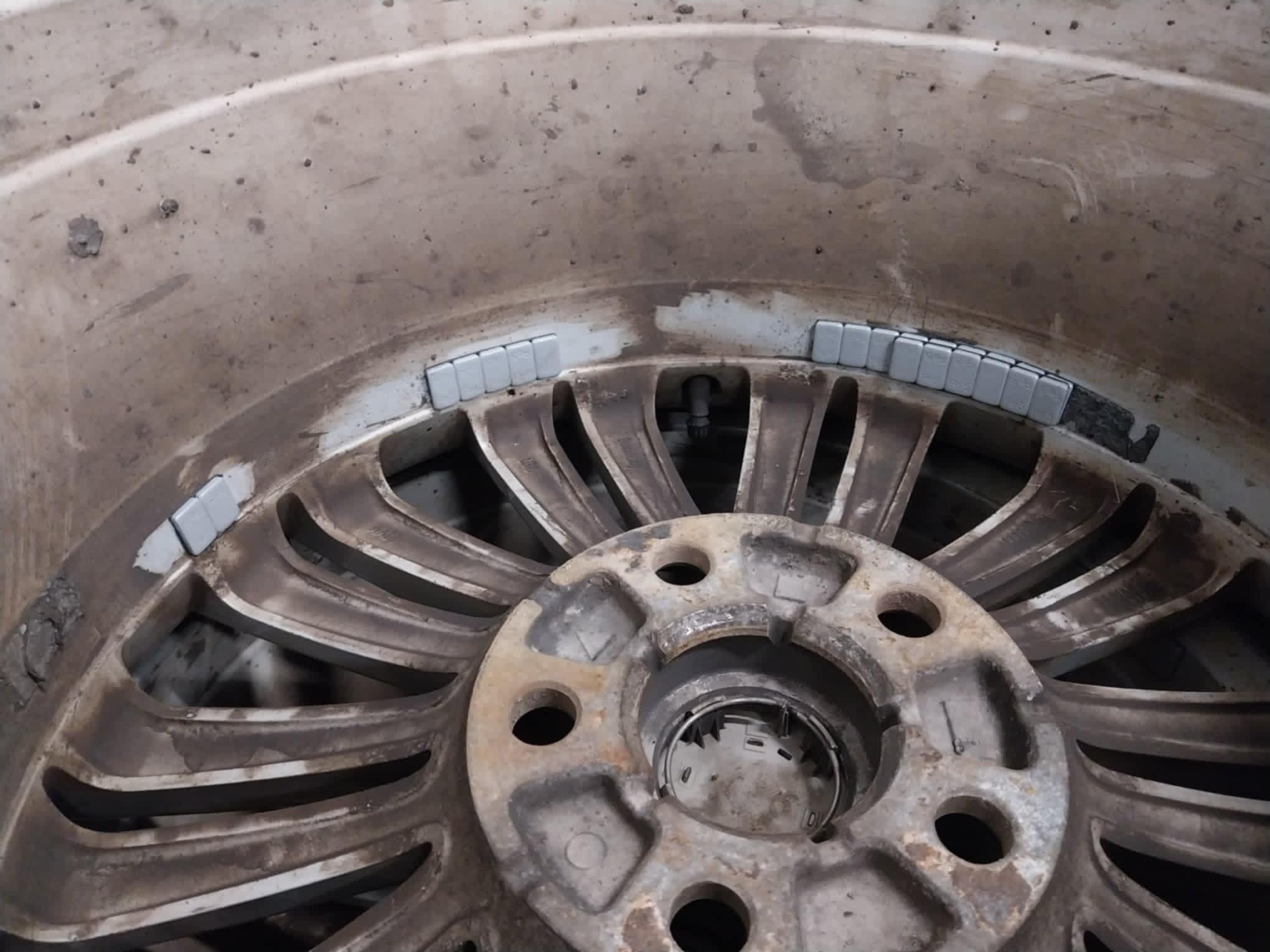

Mina viisin eelmine nädal oma auto veljed ja rehvid kohaliku teenindusse ja täna enne allapanekut vaatasin palju tasakaalustust on pandud. Nähtut pilt ei olnud minule meelepärane ja viisin rehvi tagasi, kus küsiti, milles probleem. See on normaalne ja olgu ma rahulik viskama ei hakka.Toimus mind hariv loeng omaniku poolt, et kui pingis on rehv tasakaalus ei oma tähtsust kuidas raskused on pandud.
Postitusi: 4845
Asukoht: Perigiali
Re: Autotehnikateema
Need on välimise serva kaalud mida valuvelgede puhul väljapoole nähtavale ei panda (ilmselgelt oleks need seal koledad) - tagamaks nõutud tasakaalustusmomenti nii lähedale velje kinnitustasapinnale pandud kaalusid lähebki sinna tavalisest rohkem.
Hooaja lõppedes mõistlik veljed kontrolli viia ja sirgestada (kui just eriti noname rehvid pole kasutusel mis palju kaalusid nõuavad).

Mul just oli mõttes, et teha uuesti postitus teemal "kui palju gramme tasakaalustuseks läks seekord?" Ise panin seekord kolm jooksu talvekaid velgedele koos tasakaaluga. Kõik veljed Volvo OEM. Kaks jooksu olid tutikad, st kokku 8 rehvi ja üks jooks siis eelmiseks talveks ostetud ja ühe talve sõitnud. Said pealt maha, ümber pööratud, uued ventiililutud, servad puhtaks ja kokku tagasi ja uuesti tasakaal paika.
Tabel siis selline:
väline ja sisemine:
uued:
75+25
50+35
35+45
25+20
60+30
105+50
85+50
80+20
ühe talve sõitnud jooks:
35+30
5+35
40+35
60+45
Töömees ütles, et sellised kogused on täiesti tavalised ja igapäevased...
Mäletan ammu-ammu ostes tutikad siis veel ehtsad "lääne" Goodyearid siis läks ca 20-25 grammi ratta peale kokku, ja kui ühele rattale läks ca 50, siis vabandati ja öeldi, et läks küll rohkem, aga tasakaalus on, ja oli näha, et oldi murelikud, et mida ostja küll nüüd ütleb või nõuab. Täna öeldakse lihtsalt, et "a mida sa tahad või ootad?"
Nägin ise videot, kuidas mees mõõtis pingis velje tasakaalu, seejärel pani rehvi peale. Seejärel pani pingi käima ja pink eraldi biitis süsteemi üle ja andis talle rehvi õige positsioneeringu. Mees märkis nii velje, kui rehvi, lasi rehvi uuesti velje servadelt lahti ja keeras märgid ettenähtud asendisse. Peale seda ratas praktiliselt tasakaalustust ei vajanud.... jah midagi pandi, aga ammugi mitte selliseid meie tänaseid nii tavalisi "megagramme vihtidena". Meil oleks vist praegu paras ulme, kui ütleks, et kuule hakkame kõigepealt velje tasakaalu kontrollima ja fikseerima jne. Ja et siis hakkame alles rehvi asendisse kalibreerima...?
P.S. 75+25+10=110 pole ju kõige hullemgi veel, aga jah "kahekorruselisena" mulle vihte küll ei pandud.
