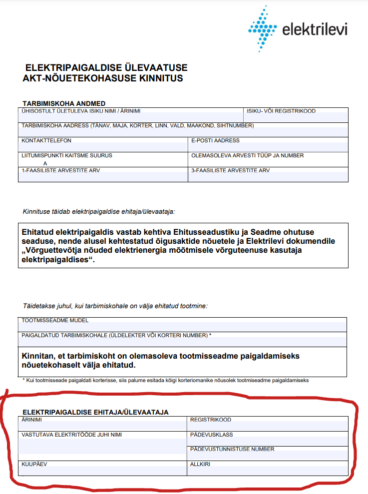

Ja selline on võrguettevõtte kodulehelt leitav dokument, mille peab elektritöid teostanud isik väljastama tellijale, milles kinnitab elektritööde teostaja oma allkirjaga nõuete kohaselt teostatud seadmetöö eest.
https://www.elektrilevi.ee/documents/86 ... i_vorm.pdf
Kui oma koju/talusse (tarbimiskoht) ühendada elektrivõrku "statsionaarne automaatselt käivituv varutoite generaator" (elektriseade), siis ka see tuleb võrguettevõtjaga kooskõlastada, teostada elektriseadme audit ja on vajalik ka selline dokument generaatori ühenduste teostajalt.
Kusjuures, kui eraldiseisev maamaja, kus ei ole elektriliitumist (ei ole liinigi olemas ega ei ole kunagi olnudki) ja omanik toodab kõik omale vajaliku elektri ise, siis et sellisele majale saada kasutusluba, tuleb samamoodi esitada elektriseadmete auditi protokoll.
See jutt ei tähenda, et oma elamisse ei saaks panna reservtoite elektriallikat aga seda tuleb teada, et kuidas seda seadustega vastuollu minemata teha.

Mul just oli sügisel probleem, kui ühe korterelamu asjus, kus minu number on kontaktina märgitud, helistas keegi meie energiafirma töötaja ja märkis, et registris ei ole märget, et antud kortermajal oleks olemas kehtiv "energiaaudit". Ja pakkus kohe teenust. Tundub, et nad lihtsalt on pandud registrit läbi kammima, ju siis selleks, et omale tööd leida.
Eramaja: Ei ole vahet, mis tarbija seal taga on, paigaldis on paigaldis ja leping on leping. Me ei tea kunagi ette, millise "halduskiusu alla me langeda võime", aga on teada asjaolu, et võrguhalduril on õigus ohtliku paigaldisega klient võrgust välja lülitada justnimelt kõigi osapoolte ohutuse nimel. Ja seda ka vajadusel viivitamata, mitte üle mingite tähtaegade jne. Ja kõik see toimub otsustaja seisukohal, kasvõi koheselt.
Ohutust (vähemalt selle akti väljakirjutamise hetkel) tõestabki siis seesama "energiaaudit", milles on kinnitatud elektripaigaldise vastavust kehtestatud nõuetele. Ja alles seejärel saame uuesti hakata rääkima elektripaigaldise pingestamisest.
