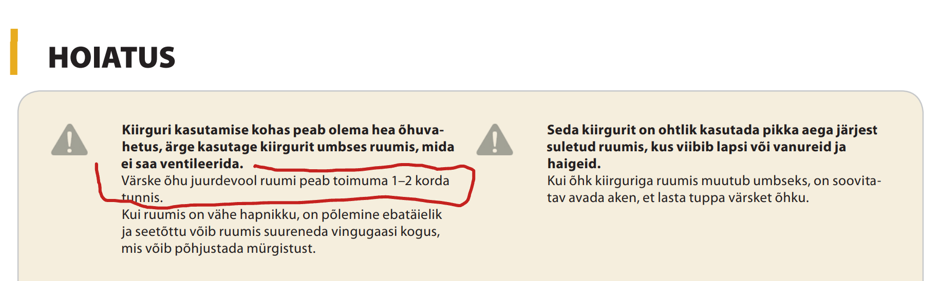

Ja seal tõin ka pildi selle sama kiirguri kasutusjuhendist, mida muidugi "õige mees" ei pea miskiks ja soovitab teistel lahkelt oma lähedasi tappa:
Postitusi: 16666
Re: Ahjuga või ahjuta
Seal selles manuaalis on väike veakene...
"Värske õhu juurdevool ruumi peab toimuma 1-2 korda tunnis"
Mitte juurdevool vaid õhuvahetus. Vent peab tagama, et 1-2 tunni jooksul peab vahetuma kogu õhk ruumis.

Fucs kirjutas: 14 Veebr, 2025 14:51 Seal selles manuaalis on väike veakene...
Väga hea, kui midagi on meelde jäänud, sest seda sama kirjutasin, kui selle pildi esimest korda postitasin.
