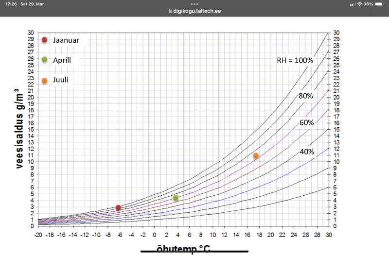

Pea nüüd hobuseid. Õhuniiskuse juures räägime me vee puhul grammidest, Sa lajatad kilodega. 10 kraadi juures on küllastuspunkt alla 10 grammi vett kuupmeetri õhu kohta, kuhu Sa selle 4 liitrit paarikuubises sahvris aurustad?
Kui võtame, et toas on 20 kraadi sooja ja õhuniiskus on 50%, siis ainuüksi selle õhu sahvrisse laskmisel ja jahtumisel 10 kraadi võrra, hakkab vesi kondenseeruma. Kuhu Sa selle põrandast tuleva niiskuse veel aurustad?

Kui võtame, et toas on 20 kraadi sooja ja õhuniiskus on 50%, siis ainuüksi selle õhu sahvrisse laskmisel ja jahtumisel 10 kraadi võrra, hakkab vesi kondenseeruma. Kuhu Sa selle põrandast tuleva niiskuse veel aurustad?IMG_0941.png

Kui 1mx2m põrandapinnaga ja 2m kõrge sahvri, põranda pindala on 2m2, siis selle sahvri siseruumi välispiirete pindla oleks 14m2 ja seega aurukoormus sahvri hügroskoopssete seinte pinnaühikule (puitpalk, sambla ja saviga topitud varad) oleks ca 7 korda väiksem kui sellel 2m2 põrandapinnal.
Kõik need ajaloolised materjalid on niiskust siduvad ja soodsate olude tekkimisel ka ise kuivavad, sest tollel ajal seintes aurutõket ei kasutatud.
Kui toaõhus olev ja sahvrisse liikuv niiskus kondenseerub savisele põrandale, siis see ei moodusta loiku vaid imbub kohe hügroskoopsesse põrandasse.
Kui mõni ei ole veel aru saanud, siis põhiline sahvri soojusrežiimi stabiliseeriv toime on ikkagi maapinnaga (ca +4C) termiliselt ühendatud kivimassil ja niiskuse liikumine savis on ainult üks osa energiaülekandes, sest hügroskoopses savis olev vesi parandab soojusülekannet sahvripõranda pinna ja maakera vahel.
Et kuiv savi ja liiv on suht viletsa soojusejuhtivusega ained on igaüks kogenud, kes on kütnud pliiti ja kogenud, et pliidiraud soojeneb rutem kui pliidi savikivist külg.
Näiteks tavaline ehitusel kasutatav 12,5mm paksune kipsplaat on sammuti (märguv) hügroskoopne materjal ja tuleohutuse infomaterjalide järgi toimub kipsplaadi tuldtõkestav toime tänu sellele, et iga 1m2 kipsplaati tavalises eluruumis on sidunud õhust ca 1 liiter vett.
Millised on erineva konstruktsiooniga seinte niiskusrežiimid, erinevates olukordades, saab iga tõsine ehitushuviline ise netikalkulaatorite abil modelleerida ja leida oma olukorrale sobiva.
