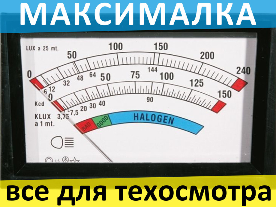

AMvA kirjutas: 03 Apr, 2025 9:39 .... On võimsus piiratud küll, aga see mõõtmise protsess on piisavalt keeruline, et suvalises ülevaatuspunktis seda ei tehta.
Ei ole seal midagi keerulist, piisab seadme skaalale vaatamisest, et näha väärtust.
Minu 30 aastat tagasi ostetud valgusvihu kontrollseadmel oli sees LUX meeter ja tänapäevani on selline lisa olemas ka kõige odavamatel (mehaanilistel) valgusvihu kontrollseadmetel.
Nagu valgsuvihu ekraanile suunad, mõõdetakse tulipunkti valgustatust LUXmeetriga.
https://www.megastar.ee/index.php?route ... uct_id=355
(Pilt Ukraina lehelt.)

OLAVI kirjutas: 03 Apr, 2025 13:25
Vastavalt EU määrusele peab seda valgustugevust mõõtma 25 meetri kauguselt.
