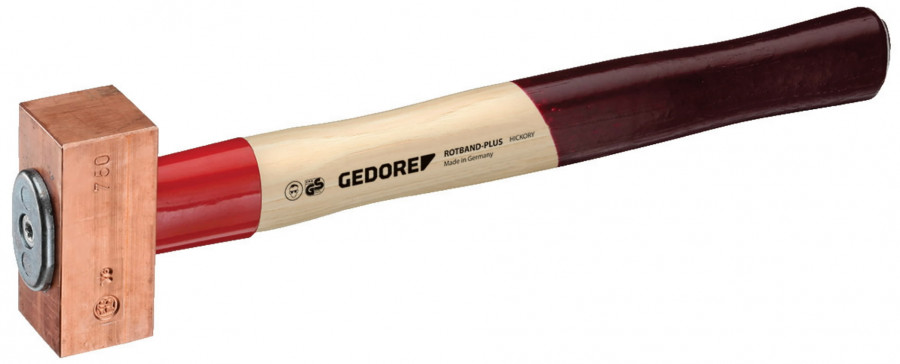

Tööriist võllide impulssmõjutamiseks, mis ei needi teraspinda - vaskvasar: https://www.google.com/search?q=vaskvas ... client=img
- Kilo Tango
- Postitusi: 10287
Re: Autotehnikateema
Praktikas muidugi jällegi sõltub. Pehmed metallid üldiselt (vask sealhulgas) muutuvad pikema kolkimise/valtsimise jms. mõjutamise tagajärjel kõvemaks. Terase kõvaduseni ei jõua, aga piisab, et vähemal määral suudaks terast deformeerida. Aitab kuumtöötlemine.
Küll aga vastupidi. Kes sellise vasaraga ja Trummi kirjelduse järgi mingit terasvõlli taob, tambib oma kalli vasara vanarauaks. Vask on nii pehme metall et selliseks sepatööks ta küll ei kõlba.
Pigem on see mõeldud sädemevabasse keskkonda - püssirohtu kuhugi torusse kinni lüüa või äärmisel juhul alumiiniumi neetimiseks
Küll saab kasutada mingit kuskilt ülejäänud pehme metalli tükki kuvalda ja kolgitava vahele.
Mõni kõvem puutükk võib ka asja ära ajada.

Vask- ja tinavasarad on elektrimasinate koostamisel üks põhitööriistu, sest elektrimootorite osasid, nende laagerdusi ja pehmeid korpusi raudvasaraga ei tohi kolkida.
Vask- ja tinavasarad sepistatakse pärast mõlgistumist kujusse tagasi, sest ega mõlgist vasara mass ei vähene.
(Täpselt sammuti ei viilita kulunud vasest jootekolvi otsa, vaid see pinnitakse vasaraga kujusse.)
Kõvema puutüki leiab mööbli taaskasutusest, mõne lõunama puust toolijala, sest meie metsadest "kõvemaid puid" on keeruline leida.
Vägagi sobiva ja aastakümneid töötava tinakolaka, vasarapeaks, saab ka ise kodus "tasuta" valada plekkvormi, lõkkel sulatatud vana aku plaatidest ning see on töökindlam "kõvemast puutükist".

Kilo Tango kirjutas: ↑27 Juun, 2025 22:51Praktikas muidugi jällegi sõltub. Pehmed metallid üldiselt (vask sealhulgas) muutuvad pikema kolkimise/valtsimise jms. mõjutamise tagajärjel kõvemaks. Terase kõvaduseni ei jõua, aga piisab, et vähemal määral suudaks terast deformeerida. Aitab kuumtöötlemine.
Jep, vaskhaamriga piisava jõuga lüües saab piisavalt pehme terasvõlli keerme edukalt rikutud. Proovitud.
Sestap raudhaamriga andsingi, et kaotada oli juba vähe, keerme taastamine oli ees ikkagi.

1) masinate koostamisel kasutatakse presse, mitte haamreid. Haamer on vilets valik olenemata omadustest. Aga kui on vaja, siis on olemas ka kõvast terasest ümarate vormidega haamrid, mis nt vaskmähiste tagumisel neid ei vigasta. Pehme haamer, nt vask või alu - sellel on lisaks üks ebameeldiv omadus. Igasugu sodi jääb pinna sisse ja tulemus on vastupidine. Kui sa teemantpastaga midagi soveldad, siis paradoksaalselt, pehmem "lihvkivi" kulub vähem kui kõva teras, kuna teemant kraabib terast aga pehmemasse lihvtükki (vask, alu, pehme teras) jääb lihtsalt kinni.
2) jootekolvi otsa taastamine haamerdamisega ... ma tahaks sellist tegevust päriselus näha. See oleks võrreldav ehk sellega kui üks jaapani meister tagus plekitükist välja JÄNESEKÕRVAD. Ülim meisterlikus. Nimelt jootekolvi (40 aastat vana tehnoloogiaga jootekolvi) ots kulub lahustumise ja oksüdeerumise läbi, sinna tekib süvend. Oksüdeerunud osa tuleb maha viilida.
Veel mõistlikum on osta kaasaegse otsaga jootekolb, selle eluiga on ilma liialduseta 100x pikem. Ja enda eluaega kulub ka vähem, ei pea vasardama.
Mis puudutab haamerdamist, siis igasugu koostamise ja remondi jaoks on väga kasulik asi "dead blow" haamer, ehk pliihaavlitega plastikhaamer. See annab löögienergiat paremini ja pehmemalt edasi ja ei teki "tagasipõrget" detailil. Kui paned masinakruustangide vahele detaili, siis dead-blowiga väike kõks lööb selle ilusti paralleelide vastu. Teras, vask vms haamer seda ei suuda. Ehk siis dead-blow haamer tagab mikromeetritäpsuse
