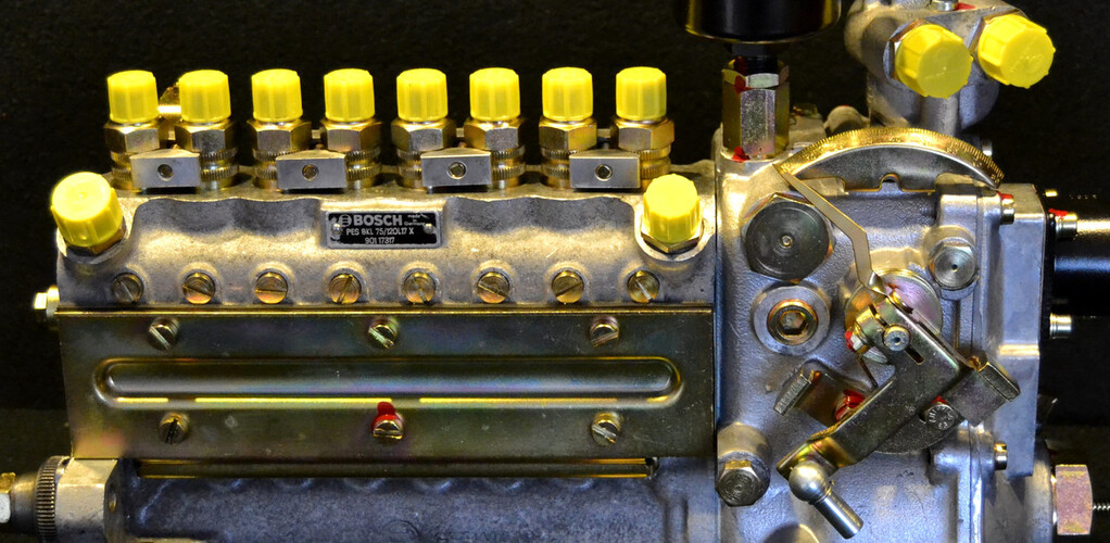

Ma olen telekast paar korda vaadanud 1970ndatel kasutatud Bosch Kugelfisheri elustamist, kui auto on 10a palmi all seisnud. Põhimõtteliselt täis renoveerimine ja seadistamine, hind paar tuhat dollarit. Mingi eriti spets vend LA-s teeb.
Kugelfischer on diisli kõrgsurvepumba kohandus bensiiniautol kasutamiseks. Midagi sellise diisli ridapumba taolist. Töötab muidugi palju madalama survega.
Oma silmaga päris elus näinud pole.
