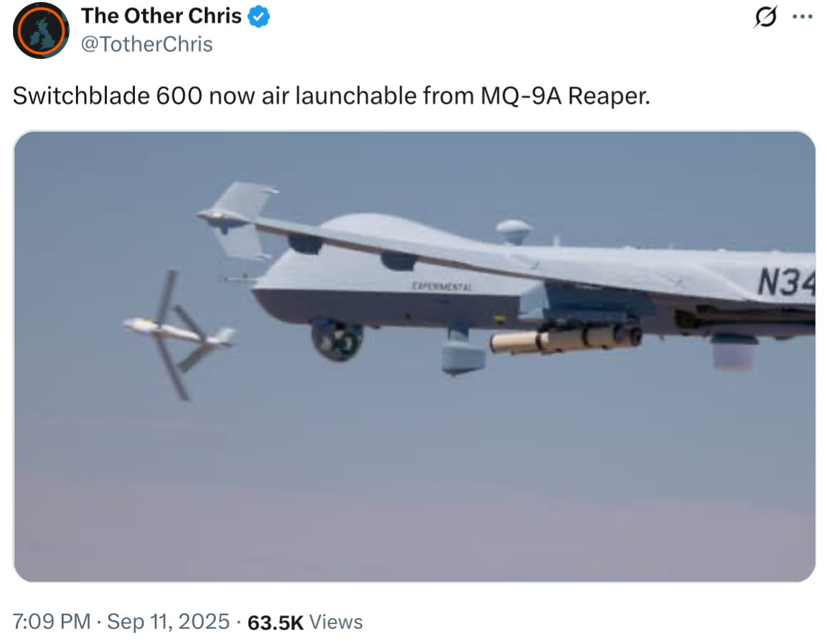

kaur3 kirjutas: ↑02 Okt, 2024 16:39 Rootsi soetab ka Switchbladesid.
https://www-hartpunkt-de.translate.goog ... x_tr_hl=en
Väidetavalt pannakse Ukrainas Switchblade 600 tootmine püsti.
https://mil.in.ua/uk/news/aerovironment ... -ukrayini/
Erureamees
- Postitusi: 994
Re: Lahingrobotid, droonid jms distantsjuhitav tehnika
Vahepeal nagu polnud sellest Switchblade 600- st kippu ega kõppu kuulda.
