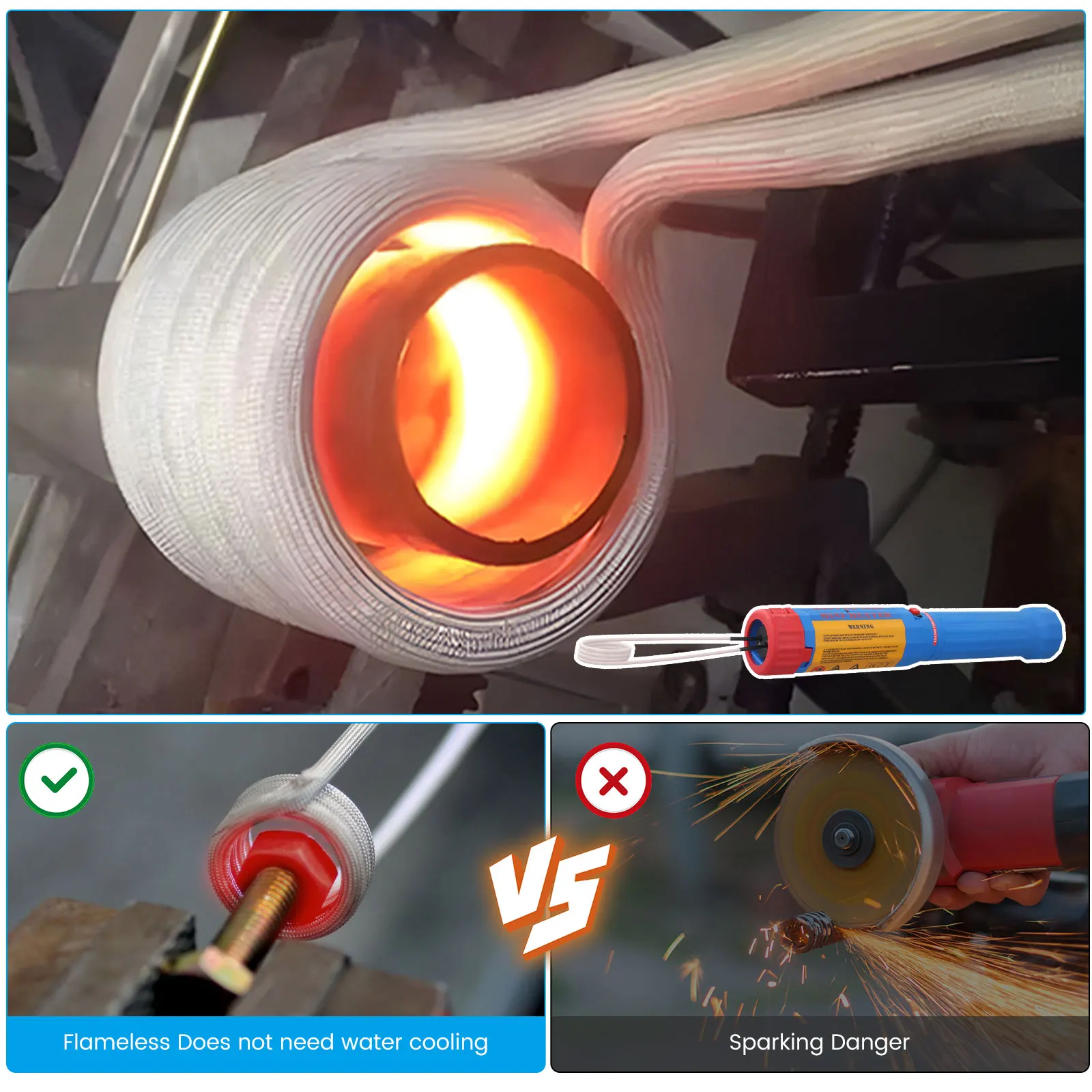

Kuna majandusega on nii nagu on, ja üha rohkem tuleb (ise) remontida olemasolevaid masinaid ning nende kinni jäänud mutreid lahti keerata, siis võibolla mõnele veel tundub vajalik hobikasutusse sobiv, EU laos olev, "odav" (132eur) induktsioonkuumuti, mis on ohutum kui leeklambiga kõrvetamine.
https://www.aliexpress.com/item/1005008997236648.html
Max võimsuse numbritest ei maksa lasta ennast eksitada, sest see töötab samal põhimõttel nagu induktsioonpliit ja võimsus sõltub otseselt rauatüki suurusest ning on pöördvõrdeline detaili kaugusega poolist.
Ehk olenemata reklaamis lubatud max võimsusest ei võimalda loodusseadused nagunii "väiksesse detaili" suurt võimsust suunata, olenemata kuumuti passivõimsusest.
Kõige väiksema läbimõõduga spiraal ajas õhus oleva M16 mutri punaseks 1min 10sek ajaga ja energiakulu mõõtja näitas sellel ajal elektritarbeks ca 800W.
Auto küljes katsetades päästis ka päeva, et ei pidanudki polte puru keerama.

Ma ostsin ühe roostes autost vähem roostes auto tegemise projekti jaoks sellise induktsioonkuumuti Aliexpressist. Parim investeering kokku hoitud aega arvestades. Peab küll arvestama, et tõsisema kuumutamise järel tahab jahtuda ning keeldub mõned minutid uut polti kuumaks ajamast

See on hea asi jah, aga alati ei pääse igale poole sellega korralikult ligi, nii et gaasipõletit ei maksaks ära visata
Re: Autotehnikateema
Olen kasutanud nö proffi oma..
Pea on vesijahutusega... spiraaliasemel on nö puuteplaat, väga kasulik siis kui poldi korpust vaja kuumutada, st kui poldipea/mutter ei ole ligipääsetav.
Viimati omal masinal moodne tagarattalaagri komplekt, mis nelja poldiga kinnitub käändmiku külge. Saigi rummu poolt kõrv punaseks ja siis hakkasid poldid liikuma. Poldipea poolt oli veovõll ees ja ei oleks mahtunud... Huvitav, kas antud olukorras poldipea kuumutamise oleks aidanud? Sest keere oli ise ca 10-15mm eemal.
- Postitusi: 43902
Gaasibrenneri eelis on selles, et leek on ju päris pikk (10+ cm) ja kõige kuumem osa pidi leegi tipus olema ehk leegiga pääseb ligi sinna, kuhu sa ühe näpuga ligi saad. Sellise kuumutiga peab ruumi rohkem olema.
Sellistes kohtades, kus leegiga laiata ei saa, aitab MIGMAGi keevituskäpp. Keevitad poldiköndile ühe mutri külge ja selle käigus kuumeneb see könt ühtlasi erepunaseks, mistõttu tuleb keerates juba lahti.
Aga huvitav vidin, ilmselt hea eur/bang suhtega.
