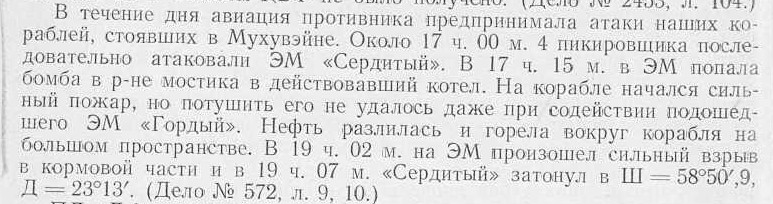

Это был эсминец "Статный" погибший в том же районе. Игорь Борисенко пишет что (ПМШ NORDSTERN погибла на южных подходах к пр. Хари Курк (58.53,6 - 23.11,2) Место гибели "Статного" (58 53,5 - 23 11,1)

Kui jäi kuidagi ebaselgeks, siis kordan üle, et ma olen kursis, mida meile Transpordiameti register näitab Statnõi ja Serditõi tänasteks asukohtadeks. Ebaselgeks jäänud küsimused olid natuke teised.
Igaks juhuks panen kirja, kuidas hukkumise asjaolud on kirja PBL kroonikas: Peale uppumist toimetas mõlema vraki juures veel päästelaev Saturn.

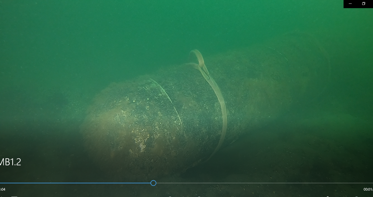

Statnõiks nimetatud vraki jäänus on 7u; säilinud on katlad(7u joonistel olevatega sarnased ja kindlasti sõjalaeva omad.. kaubalaevadel olid teist tüüpi katlad), 533mm torpeedo jäänus, hülsid.
Statnõi uputanud miiniasjandusest tean natuke, panen ühe artikli materjali kokku ja olen neid miine ka veeall näinud.

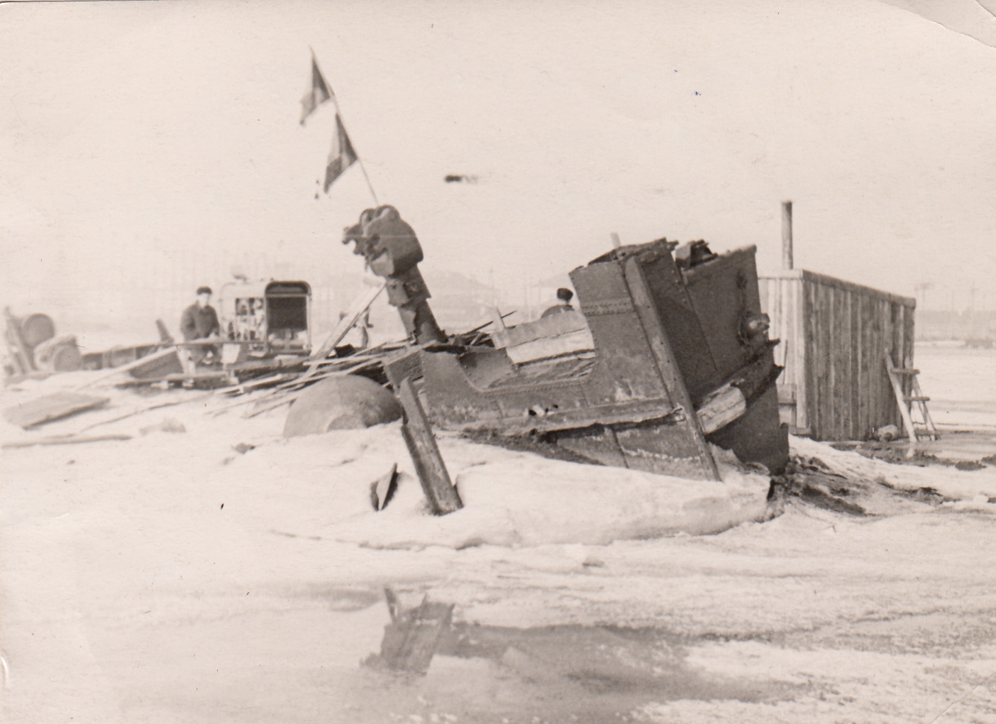

Ruubenilt sain pildi Miinisadama ees olnud ujuvdokist(seda proovis ka Ankur eemaldada)
