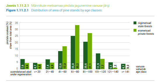

Meie põhilistest puuliikidest on vaid mänd selline, mille raiet saab üldjuhul edasi lükata rohkem, kui paarkümmend aastat. Nii kuusk kui ka kask, aga eriti lepad ja haavad hakkavad oma küpsusvanuse saavutamisel peatselt mädanema ja lagunema. Samuti peatub juurdekasv ning seega ei kasutata maa tootmispotentsiaali.

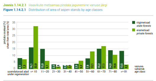

Juuresolev pilt näitab haavikute vanuselist struktuuri, mille osas on seis kõige hullem. Kui jätta kõrvale ca. 10% looduskaitsealuseid maid, on siiski vanade haavikute osakaal liiga suur. Kõik majandusmetsade haavikud tuleks raiuda siis, kui nad on maksimaalselt 50 aastased. Ainult metsamajanduse seisukohast, tuleks meil kohe kõik vanemad haavikud maha raiuda. Siinkohal pean tänama RMK-d kes toetas pikaajalise kestvuslepinguga haaba kasutava Estonian Celli rajamist. Ilma selle tehaseta oleks pilt veel halvem.
Noorte haavikute suur tulp näitab seda, et paraku oleme me palju muid lanke jätnud korralikult uuendamata ning seal asendub vana puuliik haavaga. Samas see ei ole suur katastroof, sest tegelikult kasvab paljudes haavikutes ka noor kuusk, mis paarikümne aasta pärast muutub sama metsa peapuuliigiks tõrjudes haava kõrvale.
Männikute puhul on näha, et meil on praegu kõige rohkem selliseid männikuid, mis on järgneva paarikümne aasta jooksul raieküpsusesse jõudmas. Raieküpseks loetakse männikut, mis on üldjuhul 90 aastane või keskmise rinnasdiameetriga 28. Kuid suureks probleemiks on see, et viimase kuuekümne ja eriti viimase 40 aasta jooksul on meil rajatud väga vähe männikuid. Paljud männikud hakkasidki kasvama enamvähem ühel ajal ning võib öelda, et piltlikult meil ei olnudki võimalik tol perioodil enam rohkem männikuid rajada, kuna kõik männile sobiv maa oli juba mändi täis istutatud. Teine probleem on see, et ka viimasel ajal on männikuid vähe rajatud, kuna a)ta on metsaomaniku jaoks kallis ja 90ndatel ei olnud huvitatud metsa raha tagasi investeerimisest ja b)meil on põtrade arvukus katastroofiliselt suur ja nad söövad enamus männikuid ära. Kui me saaksime põtrade arvukust mitu korda ävhendada, siis tasuks jälle mändi istutada. Põtrade arvukus on kummalisel kombel nii suur just raietegevuse tõttu, kuna raielankidelt saavad põdrad palju paremat sööki, kui küpsest metsast.
Ideaalis oleks mõlemal graafikul ja ka kõikide teiste puuliikide puhul need tulbad enamvähem võrdsed. Sest siis oleks võimalik kogu aeg raiuda sama palju metsa. Seda saab muuta võrdsemaks teadlike metsamajandusvõtetega ja RMK minuteada seda ka teeb. Näiteks männikute raiet püütaksegi edasi lükata (RMK esindaja, palun parandage) sellise mõiste nagu "aastalangi" planeerimisega.
