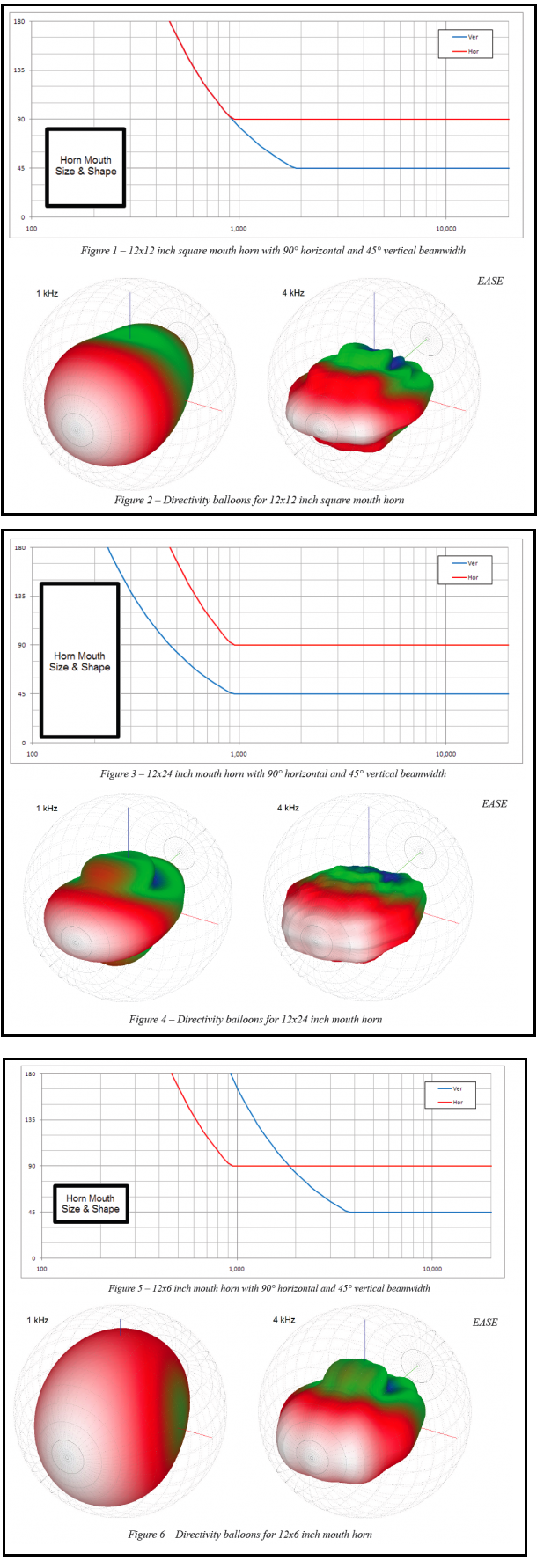

Kõik oleneb sellest, milliseid helisagedusi millise võimsusega kui kaugele ja mis suunas soovitakse edastada.
Konkreetse võimsuse ja sagedusega heli suunamiseks kasutatakse "kõlarisuu" või "pasunasuu" erinevaid kujusid.
Kõige elementaarsem näide on nt puhkpillid, või ka kõlarite valjuhääldid. Ümar ideaalne ring on kõige levinum ja praktilisem laias helisageduse skaalas kasutatav kuju. Valjuhääldeid, tõsi, on ka pikergusi-lopergusi.
Pilt Pilt
Siin on valemid ja põhitõed kirjas, millest tuleb vastavalt tulemuse soovile lähtuda.
https://www.prosoundtraining.com/2010/0 ... y-control/
Ristkülikukujulise kõlarisuu/pasunasuu kuju seosed heli suunamisele ja levimisele:

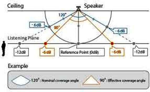

A Guide to Vertical and Horizontal Speaker Dispersion
The horizontal dispersion pattern defines how wide the sound spreads across a room, while the vertical coverage pattern determines how sound is distributed above and below the speaker's position. Horizontal coverage refers to the width at which the speaker projects sound.
https://www.proacousticsusa.com/blog/po ... -patterns/
