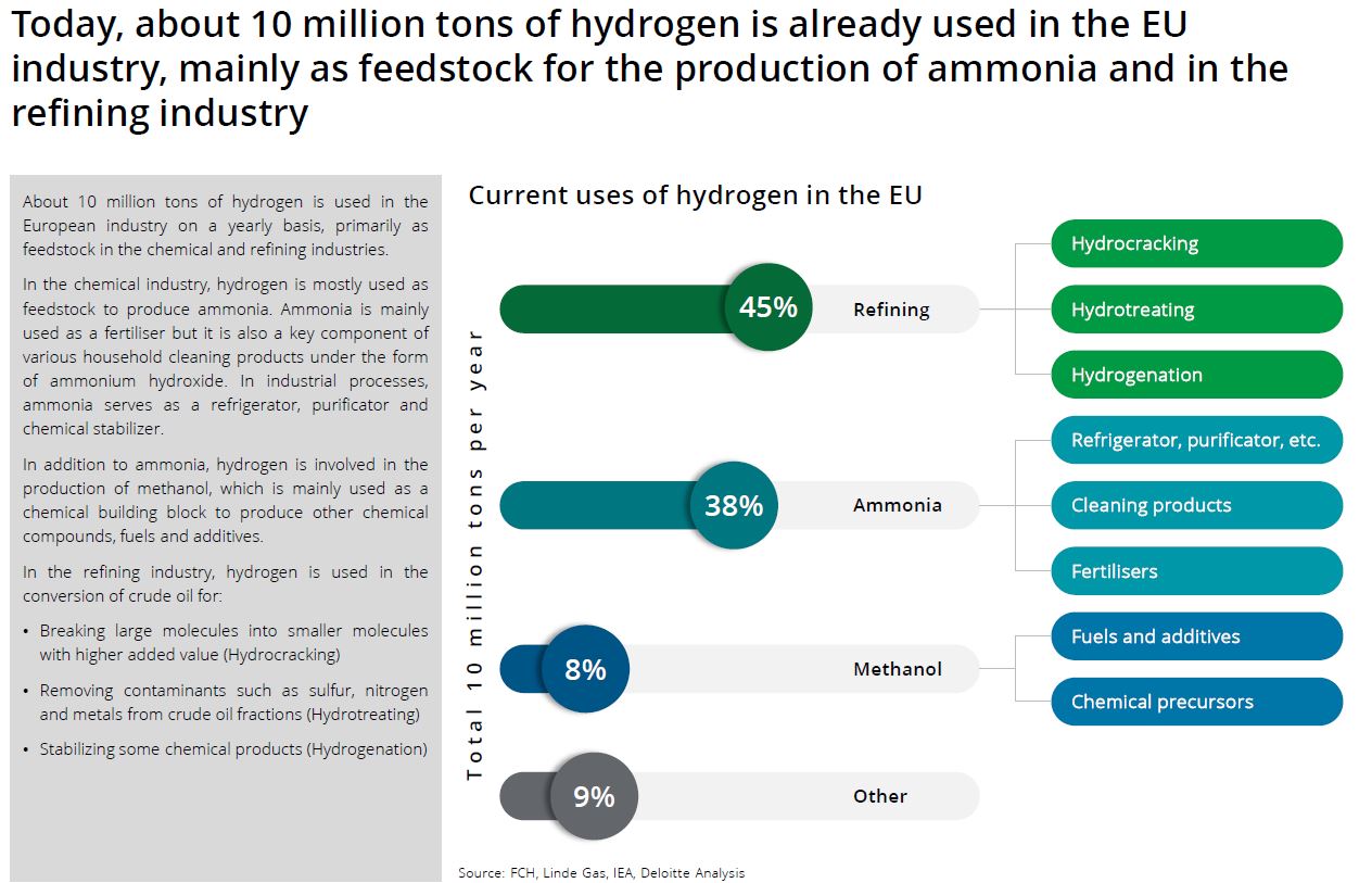

Madis Reivik kirjutas: 11 Nov, 2022 12:46 Vesinik ei ole hetkel tööstuses kuigi levinud tooraine. Plasti ja väetisetööstused elavad maagaasi otsas ning keerukamate sünteeside puhul on põhiprobleemiks ikka lämmastiku "aktiivseks peksmine".
Euroopa tööstustes kasutatakse vesinikku umbes 10 milj. tonni.
https://www.google.com/url?sa=t&rct=j&q ... S1YLw4EmfZ
Ei saa öelda, et vesinik ei ole kuigi levinud tooraine.

Kas seda vesinikku mida kohapeal maagaasist ei tehta ?
Vesinik on loomulikult elementaarne komponent, kuid kas tsentraalne tootmine ja vedelal kujul laialivedu praegu ikka eksisteerib kusagil ? Mitte et see tulevikus nii olla ei võiks.
