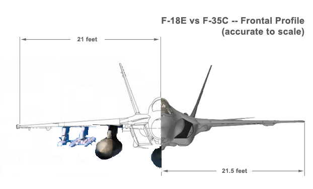

Kuigi F-35 näeb küll üsna kohmakas on tema ristlõige on tegelikult väga sarnane F-18E'ga (järgneva pildil). Ka tema ühe mootori tõukejõud on võrreldav F-18 kahega. Plaaner ise on uue põlvkonna oma ning oluline erinevus on see, et talle ei riputata midagi külge.
F-35C vs F-18.png (71.84 KiB) Vaadatud 3325 korda
