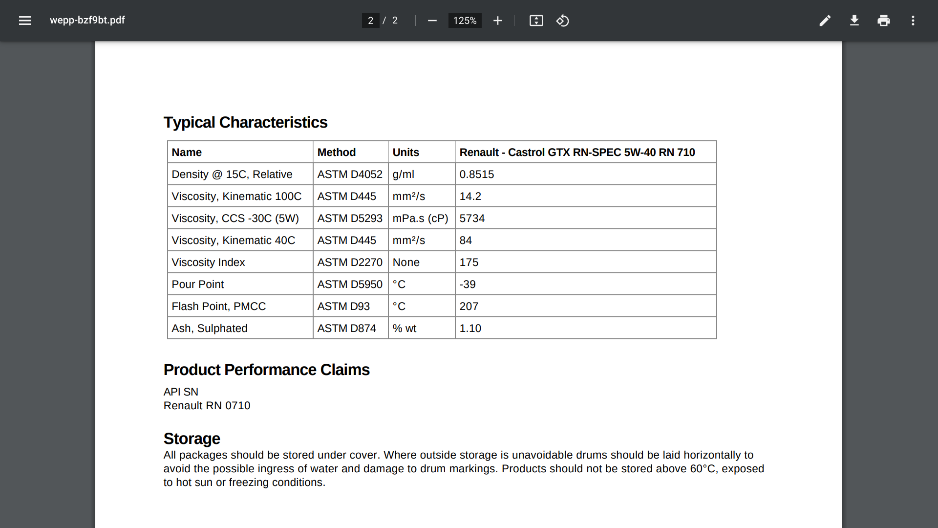

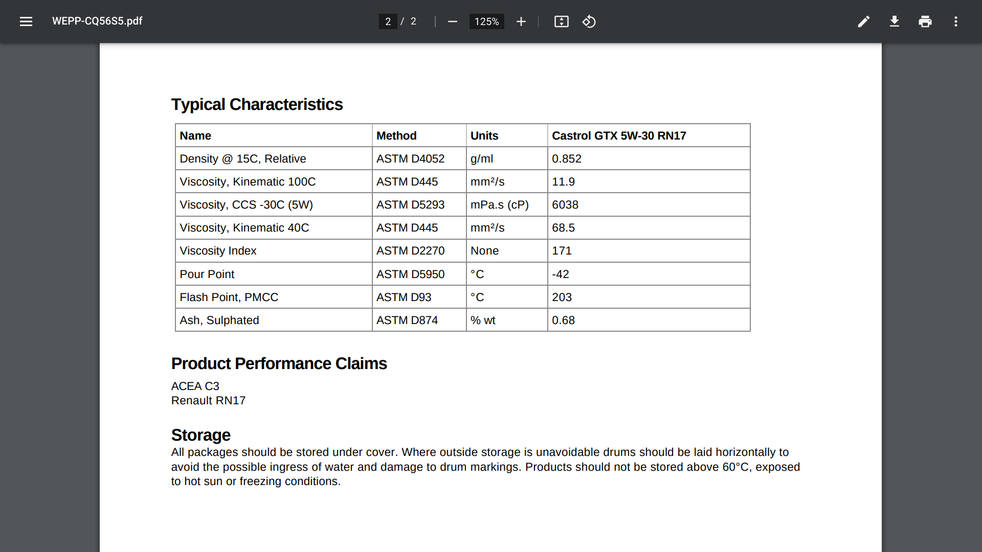

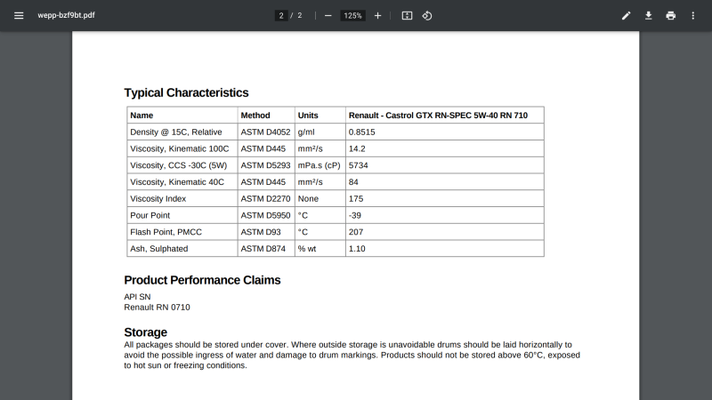

OLAVI
Postitusi: 2847
Liitunud: 31 Juul, 2014 0:49
Re: Autotehnikateema
Postitus Postitas OLAVI »
AMvA kirjutas: 20 Juun, 2023 8:14 ...
Ei ole see uus õli kah mingi imeasi. Üks põhjuseid, miks Renault selle välja töötas oli soov lihtsustada õlivalikut, kuna sellega kaotati ära kaks vana standardit, RN700 ja RN710. Mingeid uusi imeomadusi sellel õlil ei ole.
Ei ole "imeomadusi" vist jah, peale selle, et tuha sisaldus (põletab kolvirõngad ja turbo kanalid kinni) on poole väiksem ja lisandite klassid mis mõjutavad katalüsaatori ja tahmafiltrite eluiga on erinevad API SN - ACEA C3.
https://msdspds.castrol.com/bpglis/Fusi ... bzf9bt.pdf
https://msdspds.castrol.com/bpglis/Fusi ... CQ56S5.pdf
Kõvemad mehed julgeks vist ka kodumaist põlevkiviõli mootorisse kallata?

AMvA
Postitusi: 5299
Liitunud: 09 Dets, 2018 20:26
Postitus Postitas AMvA »
OLAVI kirjutas: 20 Juun, 2023 16:13
Ja need näitajad teevad sellest imeõli? Volvo spec õlil on sama tuhasus juba aastaid. Ehk siis tavaline C klassi õli.
