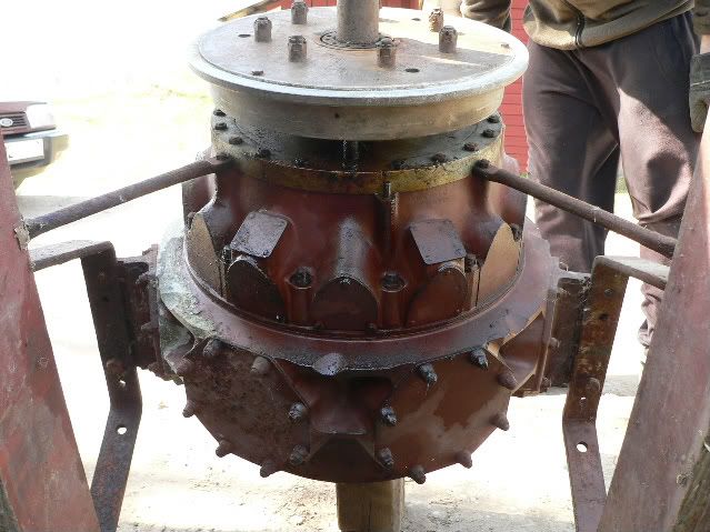

Kilo Tangole: vaata pilte ka, on kergem mõista, jutustamine ja teiste postituste tsiteerimine läheb lihtsalt pikaks.
Küsimus pole üldse tähtmootoris, vaid XT3 märgistusega nookuris, mis istub selle tähtmootori silindripeal.

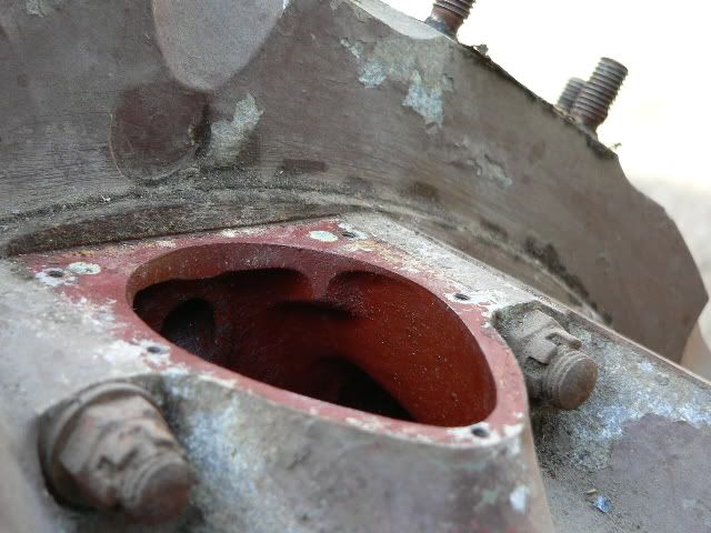

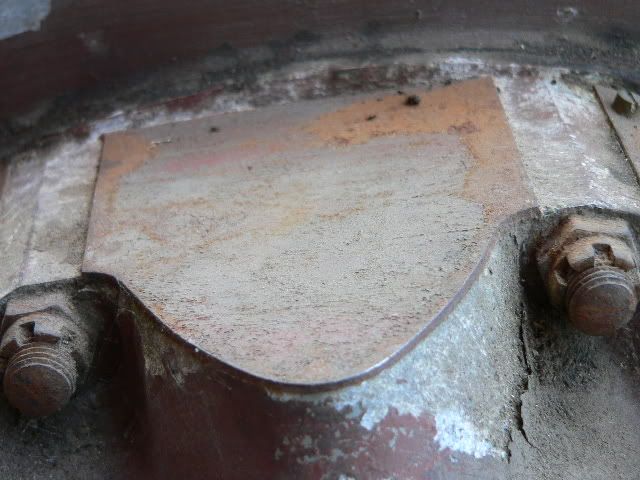

Seletage palun mulle keegi, kuidas on üks külasepp võimeline viilima põlveotsas tõukuri torude kinnitus kohad madalamaks ja kinnitama sinna kaaned, osad mingi tugeva liimiga, osad kruvidega?
JA MILLEKS TAL SEDA VAJA OLI ???
Lihtsam oleks ju olemasolevate tikkpoltide alla kaaned kinnitada, milleks niipalju vaeva näha?
Või mis teie arvate?

Ära solvu. aga kulasepp on võimeline paljuks enamaks, kui oled linnavurle, siis sa pole lihtsalt näinud külaseppa. Põlve otsas nokitseja pole sepp :wink:
See muidugi ei lahenda liimi ja muid huvitavaid fakte. Kas mitte C-80-l ja c-100-l polnud rullikutega nookurid?

Ei solvugi.Ja külaseppi ja põlveotsas nokitsejaid olen näinud rohkem kui arvata oskad. See ei tundu lihtsalt loogiline. :roll:
Tõukuripesade kinnituskohtade mahatöötlemiseks sai kasutada mitte ainult frees- vaid põhimõtteliselt ka suurt puurpinki, milliseid kolhoositöökodades oli. Töötlusjälgede järgi peaks aru saama. Suure vaeva hinnaga sai hea metallimees ka käsitööriistadega hakkama.
Et osad kaaned liimiga ja teised kruvidega, tuleb vast sellest, et liimist lahtitulnud kaaned kinnitati uuesti kruvidega. :roll:
Milleks vaja oli? Ehk kartis inimene võimudega probleeme kui põhimõtteliselt taastatav lennukimootor tema valduses avastatakse. N. Liidus tohtisid korras lennundustehnikat omada vaid sõjavägi, Aeroflot, Lennukiehituse Ministeeriumi ettevõtted ja ALMAVÜ. Mis sellest ringist mingil põhjusel välja läks, tuli muuta kasutamiskõlbmatuks. Seda enam siinsel piiriäärsel, "fašistidega" asustatud alal. :wink:

See pidi küll olema väga põhjalik külasepp, kes oma tegevuse maskeerimiseks võõpas kinnituskohtade mahaviilimisel tekkinud liitepinnad üle sellesama punase värviga, millega plokk ise seest ja väljast värvitud oli.

onu juulius kirjutas: See pidi küll olema väga põhjalik külasepp, kes oma tegevuse maskeerimiseks võõpas kinnituskohtade mahaviilimisel tekkinud liitepinnad üle sellesama punase värviga, millega plokk ise seest ja väljast värvitud oli.
Või värvis selle jaotusmehhanismi poolse kaane üleni pärast töötlust. :idea:

EOD kirjutas:Või värvis selle jaotusmehhanismi poolse kaane üleni pärast töötlust. :idea:
... ja värv (puhtjuhuslikult sama tooniga) kleepus lihtsalt ploki külge?
Andke andeks, aga see ei tundu kuigi usutav. Teaduses kehtib reegel, et kõige lihtsam seletus on tavaliselt õige. Kui kaanealusel liitepinnal on ülejäänud plokiga samas toonis värv, siis viitab see üsna üheselt, et ta oli madalam juba enne värvimist ja tuli sellisena juba tehasest.
Aga seletus, miks kasutusel mitteolevad tõukuritorude kinnitused on madalamad - et asjandus oleks lennukimootorina deaktiveeritud - kõlab täiesti usutavalt, viidates seega veel kord n-liidule ja tema paranoiadele. Ainult et see liigutus on tehtud juba mootori valmistamisel.

Just. Olen minagi onu juuliusega ühel joonel.
Küllalt lapanud neid kartereid (tõsi, rohkem käigukaste, reduktorite korpuseid, veermikusildasid ja nende käiseid). Tehasevärv on tehase värv. Kui hakata kolhoosi töökoja tingimustes mökerdama, siis koorub varsti maha.

Alusraam paistab ka sama värvi olevat.
Kui eeldada, et mootor sellisena tehasest tulnud, siis oleks loogiline seletus WaA ja HTZ esinemisele samal mootoril, et Ida-Saksamaalt rööviti muuhulgas lennukimootoreid valmistanud tehase sisseseade ja valmis detailid. Suures ja jagamatus aga ei osatud saagiga midagi peale hakata, kuni mõni seltsimees tegi ratsionaliseerimisettepaneku - kasutada detaile statsionaarmootorite valmistamiseks, mida tormiliselt arenev töörahva paradiis hädasti vajas. :lol:
Lülitati tellimus mingi tehase plaani. Selgus aga, et nookurid olid puudu. Kas unustati Saksamaalt varastada või läinud vahepeal kaduma. Need telliti Harkovi Traktoritehasest.
Selle teooria tõestuseks peaks leidma kuskilt teise, samasuguse mootori. :roll:

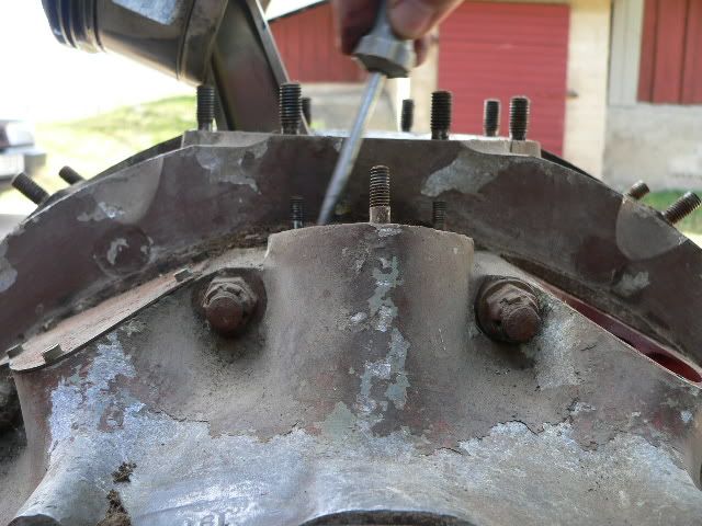

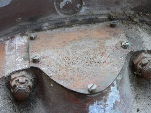

Palun pöörake tähelepanu ka sellele pildile
alumised 3 kaant kinnitatud kolme poldiga, e.siis kasutatud olemasolevaid keermeid. Neid pole ka maha freesitud, sest seal veel ühed luugid, mis seda tegevust takistavad.
"EOD kirjutas:Et osad kaaned liimiga ja teised kruvidega, tuleb vast sellest, et liimist lahtitulnud kaaned kinnitati uuesti kruvidega"
Kruvidega on ainult ülemised 2. Alumised 3 pildil näha. Teised liimitud.
Arvan et siin tõesti tegu venelaste ratsimisega.
