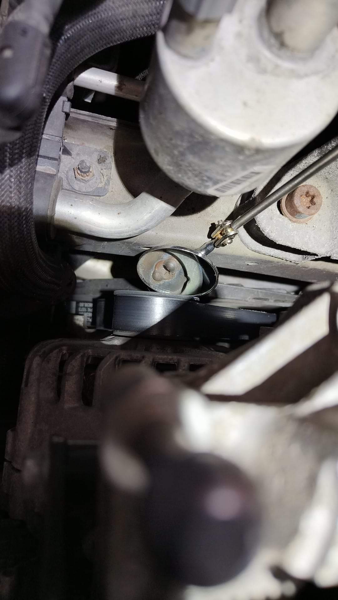

OLAVI
Postitusi: 2774
Liitunud: 31 Juul, 2014 0:49
Re: Autotehnikateema
Postitus Postitas OLAVI »
davidsoniharald kirjutas: 27 Sept, 2024 13:49
OLAVI kirjutas: 27 Sept, 2024 13:30 Tänapäeval on näiteks generaatori rihmaratas võllile kinni keevitatud, et ei tekiks remontimise mõtet vaid ostaks uue generaatori, sest ka rihmaratas on kuluosa.
Julge järeldus aga ma arvan, et sa eksid. Tõenäoliselt on tegemist tootmise optimeerimisega, sest keevitatud rihmaratas on odavam kui mutriga paigaldatud rihmaratas. Remontida saab mõlemaid generaatoreid, küsimus on rentaabluses.
Muidugi on tegu optimeerimisega, selle pärast ju kirjutasingi.
Aga mille optimeerimisega, sest mutrid on juba ammu äraoptimeeritud?
Eraldi mutrit ei kasutata juba paarkümmend aastat, vaid rihmaratta sees on keere mis kinnitab ratta võllile. (eeltoodud pildil on võlli otsas näha võtme ava.)
Kuna võllile keeratud rihmaratas kippus ennast ise lahti keerama, siis kasutati pendixiga (kuluosa) rihmarattaid, mis on päris kallid:
Pendixiga rihmaratas keeratakse kinni sellise võtmega:
Nüüd ongi rihmarattas olev vabajookusidur ära optimeeritud ning selle asemel keeratakse ratas võllile ning keevitatakse kinni.
