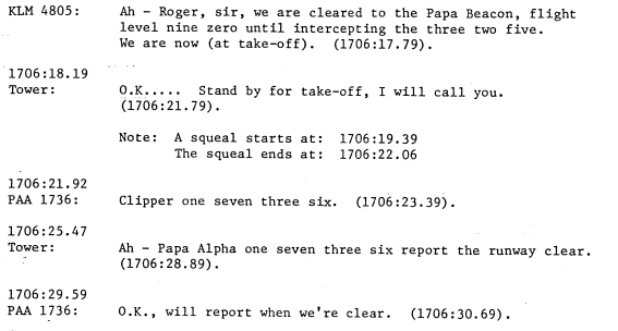

Ma saan aru, et sulle meeldib meeletult kirjutada, aga sa võiks veidikegi viitsida oma ilukirjandust mõne viite või lingiga täiendada (mis ikka ja jälle puuduvad nagu tavaliselt). Selle wiki artikli all on korralik kogus linke dokumentidele, kust on võimalik lugeda selle õnnetusjuhtumi üksiksasjadest, aga vüt selle Haagi kohtu kohta pole ühtegi viidet, äkki sa paned.
Ja kui lugeda seda transkriptsiooni, siis kapteni ütlusest võib siiski aru saada, et nad on valmis õhkutõusuks, millele vastus Okay ei ole mitte mingit otsa pidi lubav käsklus vaid nending, et lennujuht on situatsioonist teadlik.
Hollandi raportist:
Ja selle OK peale toimus järgmine:
Põhimõtteliselt päästis kergelt närviline hollandi kapten selle ebamäärase OK peale pidurid pealt.

AMvA kirjutas: 13 Sept, 2022 14:10
Jah, lasi selle OK peale minekut. Kas ta oli kergelt närvis või mitte, või miks ta seda tegi, selle üle vaieldi juba siis. Ja ei saadud aru kuidas nii kogenud kapten (pealegi veel austusväärne peakapten!) võis niimoodi jehhat tõmmata. Mõistetavaks, mitte vabandatavaks muutus see alles siis, kui avastati, et kaptenil stardi otsustamiseks oli lennujuhilt jõudnud ainult info OK, mitte edasine. Ta ootas tiba veel, nähtavus korraks selgines ja andis seejärel talda.
Ja nagu ma juba korra ütlesin- just selle intsidendi pärast kehtestati reegel, et peab suhtlema konkreetsete protokollis ette nähtud lausete ja terminitega ja peab üle kordama sides sulle öeldud info. Et poleks mingit mitmeti mõistetavat sõnademängu nagu seal oli. Üks küsis justkui mittestandardse väljendiga stardiluba, ja teine jällegi vastuoluliselt vastas, et "okei", aga siis veits hiljem lisas, et "aga oota tiba".
