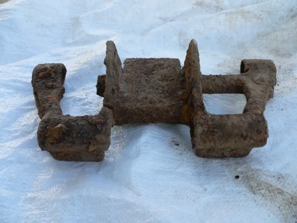

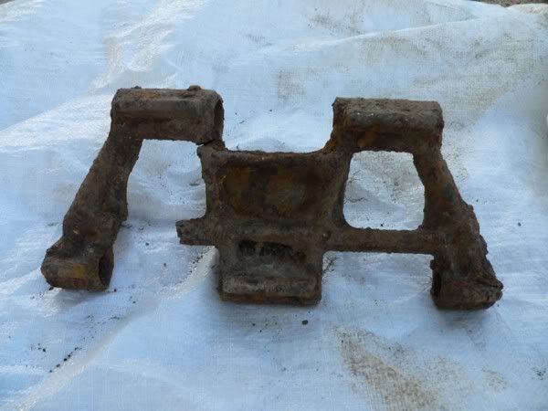

Roomikmasina rattad
Teab , ehk keegi üelda millisele masinale antud rattad võisid kuuluda , ühtegi markeringut vöi tähistust pole säilinud , ning arvatavasti on tegu mingite vene masina omadega , aga millisega ???
http://galerii.vaivaravald.ee/index.php ... &order=asc

varing
Postitusi: 576
Liitunud: 26 Mai, 2007 13:09
Postitus Postitas varing »
Tänavu on hea lüliaasta!Jälle üks,aga seekord tükkideks :(
Laiuseks sain 340mm. Paistab väga mingi sakslane olevat?
Huvitatud peaaegu kõigest militaarsest!
