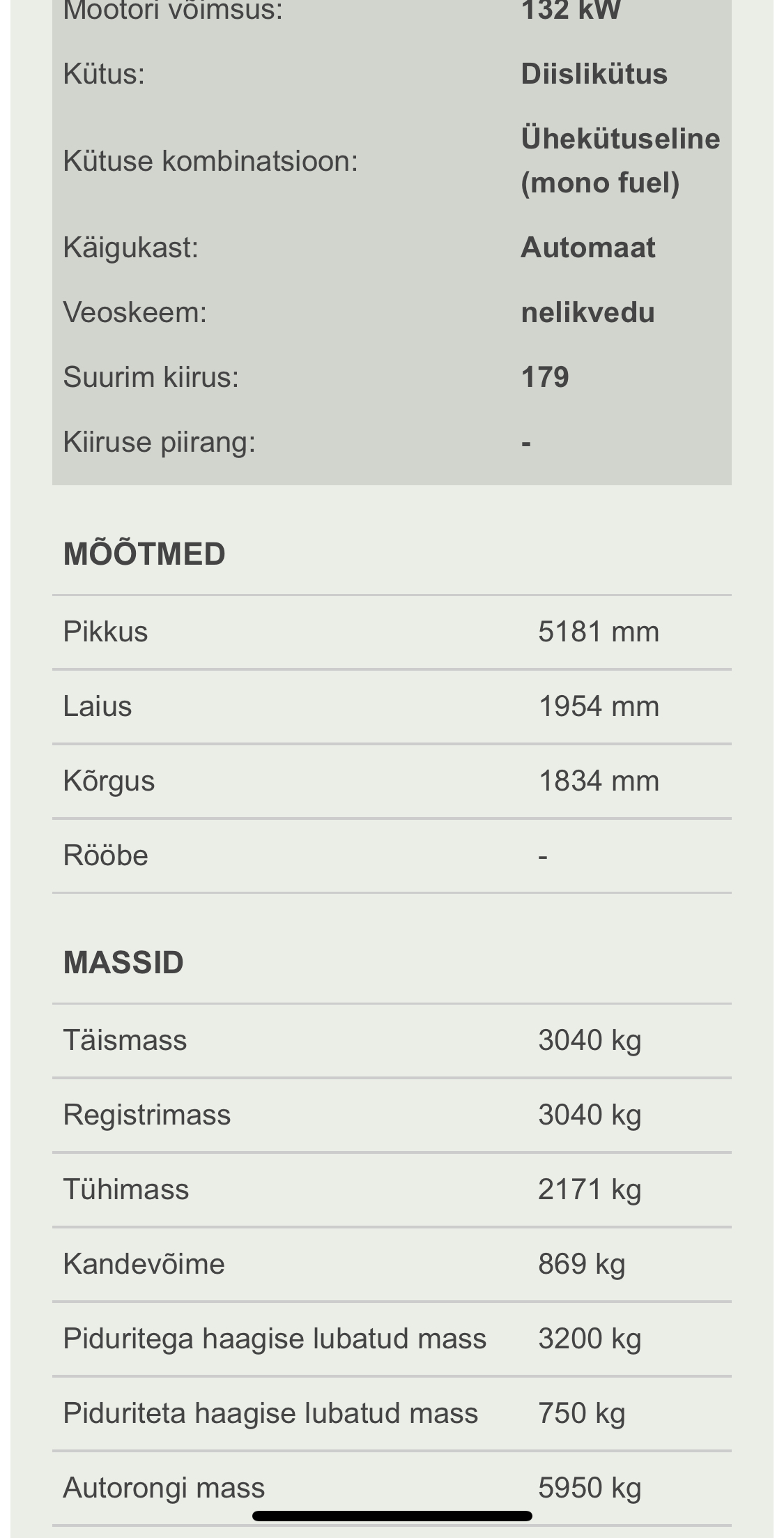

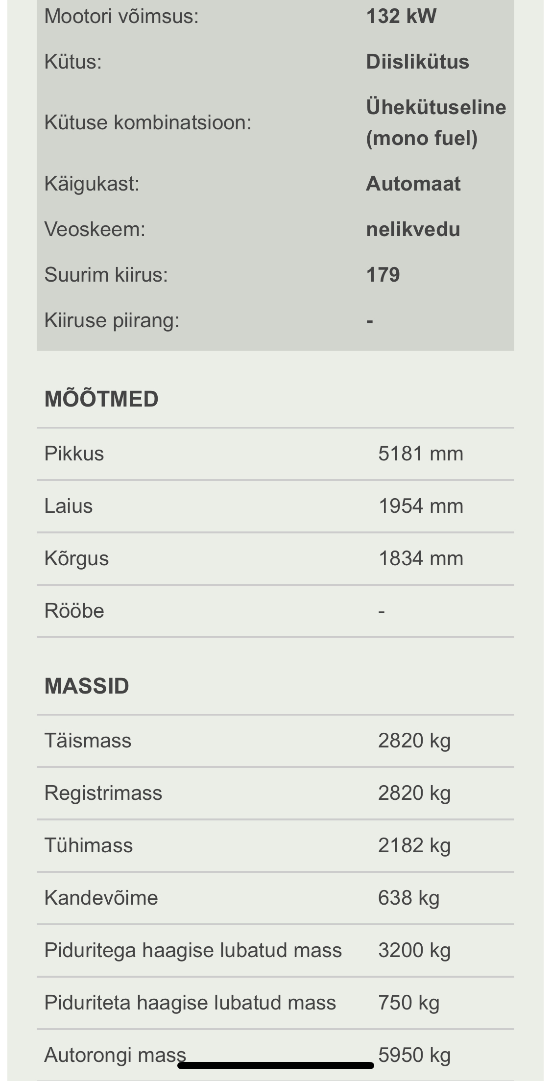

Kas 2015 aasta 132kw Amarok on luksusmaastur? Allpool kahe sama võimsusega automaatkastidega autode näitajad. Ühel on täismass väiksem ja sama tühimassi juures seega kandevõime samuti. Ja sellest tulenevalt on üks luksusmaastur, teine mitte. Automaksu erinevus ligi viiekordne.maksipoiss kirjutas: ↑16 Jaan, 2025 19:51Lihtne, Hiluxil kandevõime 1 tonn ja mootor 150 kw, aga Amarokil kandevõime 885 (vms) ja mootor 170 (vms) kw. Kandevõime ja võimsuse suhtest tuleb see luksusmaasturiks tituleerimineKapten Trumm kirjutas: ↑16 Jaan, 2025 13:59 . Ja on totrusi, 2,8 Hilux ei lähe, aga hästi natuke võimsam Amarok läheb. (120 kW).![]()

Sellise need "geeniused" selle maksu tegid.alfa hotel kirjutas: ↑17 Jaan, 2025 0:43 Kas 2015 aasta 132kw Amarok on luksusmaastur? Allpool kahe sama võimsusega automaatkastidega autode näitajad. Ühel on täismass väiksem ja sama tühimassi juures seega kandevõime samuti. Ja sellest tulenevalt on üks luksusmaastur, teine mitte. Automaksu erinevus ligi viiekordne.

Aga miks on kandevoime väiksem ?
Mis jääb rääkimata ?
