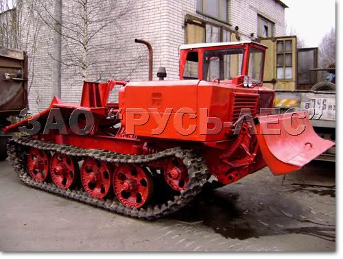

Eks ta ole, kui ei märka 1. pildil katkist poldiava. :wink:
Siis peab traktorist iga paari kilomeetri järel kõik lülid üle kontrollima ja oh õudust, kui mõnel lülil on hambad irvakile, tuleb koheselt välitingimustes vahetama hakata :(
-=Mortyr=-

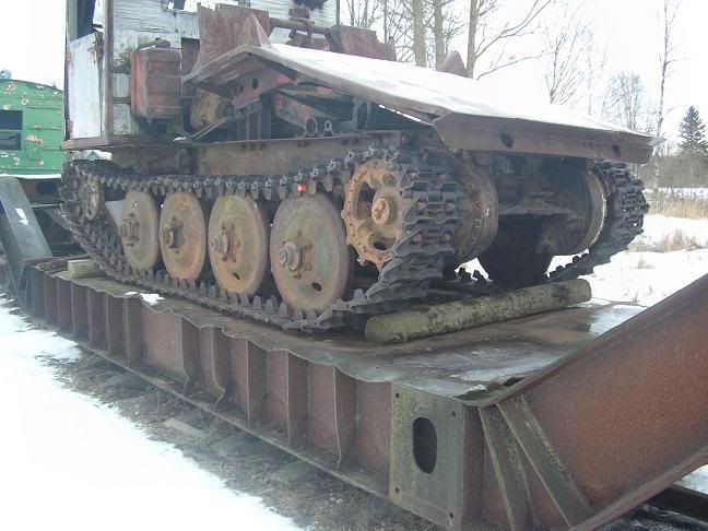

Ei hakka siis uut teemat tegema ja küsiks kohe millile need lülid kuuluvad?
Jäid veel suve lõpul silma metsa ääres. :arrow:
varing
Postitusi: 576
Liitunud: 26 Mai, 2007 13:09
Postitus Postitas varing »
need viimased siis selle omad (metsavedu)
erinevates lüli teemades sellest palju juttu olnud.
Aga esimene lüli uuema mudeli komplektist
