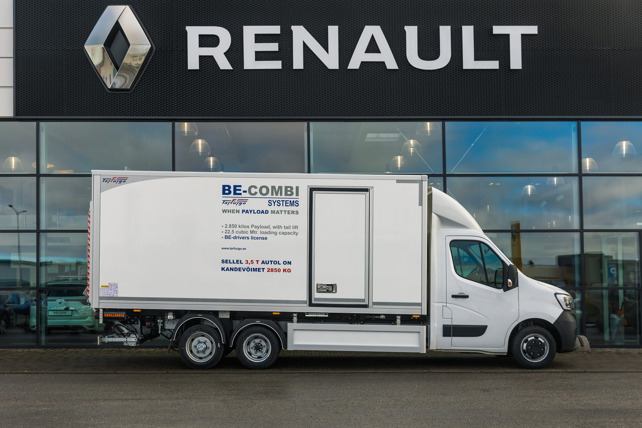

Kui juriidilistest kurioosumitest rääkida, siis sõidab Eesti teedel 7m + m pikkune, tagaluuktõstukiga Renault Master numbriga 136NPJ mille täismass on MNT andmetel 3500kg ja kandevõime 1145kg aga reklaamitakse seda kandevõimega 2850kg.
Selgitav video: https://youtu.be/RDIPaQDBo5w
Tehnoloogia: https://youtu.be/v_JS_DELkMg
https://be-combi.nl/aanbod/nieuw/renaul ... us-systeem
Vajalik on BE juhiluba ja pealisehitust käsitletakse haagisena ning on oma numbriga.
Puudub vajadus sõidumeeriku järgi ja saab sõita veoautokeelumärgi taha :lol:
