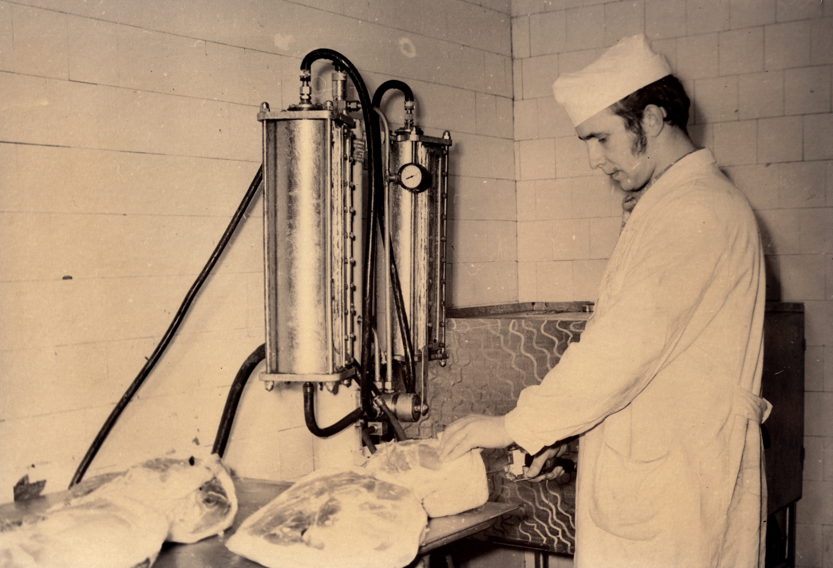

Varemalt (aga ilmselt ka praegu väiksemates lihatööstustes) kasutati käsipritsiga nõelsoolamist. Käsipritsid võisid olla nii ainult 100% käsipritsid (käsitsi pumpasid soolvett) kui ka poolautomaatsed (pumbaga antakse õige soolvee kogus õige rõhu all). Käsi-nõelpritsid võisid olla ühe nõelaga (väiksem toode) või ka nt kahe, nelja, või enama nõelaga (kaalult ja mahult suurem toode). Soolaja torkas nõela mitmeid kordi erinevatesse kohtadesse ja lasi soolvett mitu korda tooraine erinevatesse kohtadesse. Ühtlane soolasus kogu toote ulatuses tagati singisoolaja kogemuse ja meisterlikkusega.
Pärnu LK käsitsi nõelsoolamine (70-ndad - 80-ndad)
Tartu LK sama asi. Parempoolsel pidil tehakse soolamist kaalu peal, sest prits/dosaator ei võimalda "automaatselt" õige koguse soolvee lisamist (veesisaldust kontrollitakse kaalu järgi).
