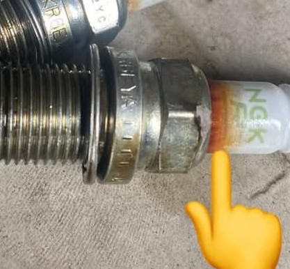

Walter2 kirjutas: 14 Veebr, 2025 12:25
OLAVI kirjutas: 14 Veebr, 2025 8:59 Kollane rõngas küünla isolaatoril.
1) Pöhjus?
2) Tekke mehanism?
3) Kuidas vältida?
... Ehk tulles tagasi algusesse - mis probleemi me üritame lahendada?
Süüteküünla kasutamine on kättesaadav ja vana elementaarne teadmine, mida enam aastakümneid ei ole peetud vajalikuks eraldi õpetada.
Kena näide, kui inimesed ei mõista "näpu vahel" hoitava protsessi tekkemehanismi aga samas tunnevad ennast maailma asjades spetsialistidena.
Sellist pilti on üle maailma sotsmeedias kommenteerinud sajad inimesed ja ainult mõned on osanud nimetada põhjuse aga mitte kuidas ära hoida.
Sotsmeediat kasutavad vist ka ainult nooremad inimesed?
1) Pöhjus?
2) Tekke mehanism?
3) Kuidas vältida?
1) Küünla piip (kummilutt mis tõmmatakse küünlale peale) on olnud õline ja roojane.
2) Kõik see sodi on töö ajal sulanud ja põlenud portselani peale.
3) Ärge kiskuge elektriseadmeid rokaste kätega! Lukusepp las vahetab õli ja elektrik tegeleb küünaldega. Ning katab küünla enne paigaldamist õhukese piirituskihiga (hingab peale)

vanahalb kirjutas: 15 Veebr, 2025 8:36 3) Ärge kiskuge elektriseadmeid rokaste kätega! Lukusepp las vahetab õli ja elektrik tegeleb küünaldega. Ning katab küünla enne paigaldamist õhukese piirituskihiga (hingab peale)
Küünalt näpu vahel annab keerata ainult Gaz-51 tüüpi mootoril. Mida aeg edasi, seda sügavamal küünal asub ja seda saab keerata vaid võtmega. Ainult võtmesse panek ja sealt võtmine on näpu vahel, seejuures kinni hoida saab sellest metallosast.
DOHC mootoritel on harilikult selline probleem, et küünla asukohaks olevat "kaevu" tihendab üks pisike kummirõngas (sisaldub klapikambrikaane tihendi komplektis) ja mõnede aastate kuuma saamise järel on see muutunud plastmassist ja õli lekib küünla juurde. Mõni küünal võib lausa isolaatorini õli sees istuda. Kui õli juhtmeni ei ulatu, siis harilikult töötamist see muidugi ei sega. Aga neid rõngaid tasub iga mõne aasta takka vahetada. Probleem on see autodel, mis klapikambrikaane tihendit ei kasuta ja seda asendab selline roosa anaeroobne liim, see tuubitäis maksab ja tulemuslik töö eeldab teatud kogemust, et see ka pidama jääks.
Millel mina olen pidanud neid rõngaid vahetama, on küünlad õlist tilkunud. Muidugi satub see küünla eemaldamise järel ka silindrisse ja käivitamisel lendab tagant üks suur sinine pilv.
Soovitaksin küünalde keermed määrida enne tagasi keeramist sisse nt kõrgtemperatuurilise vaskpastaga, hiljem on kergem lahti saada. Mitte keraamilisega, mis oma abrasiivsuse tõttu pigem takistab.

TALUPOEG TALUJA kirjutas: 15 Veebr, 2025 8:10 ..... See vanade küünalde kogumine riiulisse oli juba vana komme- ehk läheb vaja! Aja kokkuhoiu mõttes ei tasu katkisi küünlaid koguda.
Kui on teada, et on veel kõlbulik, võib hoida, aga kui on kindlalt teada, kohe minema. Talupoeg soovitab!
Vanasti võis mahavõetud küünlad minema visata aga tänapäevaseid margipõhiseid plaatinaelektroodidega küünlaid ei tasu kohe ära visata.
Sest kui mõne nädala pärast on plaatina keskelektrood ühel küünlal kadunud, siis kasvõi uue küünla tellimise ajaks, saab selle ühe asendada vana küünlaga, et süütepooli ei rikuks.

kaupo51 kirjutas: 14 Veebr, 2025 22:30 Süüteküünal on auto kuluosa, mida peaks välja vahetama teatud kilomeetrite läbimise järel, nagu autotootja seda ette kirjutab. Kui küünla valge isolaator on natukene värvi muutnud, aga küünal ise töötab, siis sellest pole midagi. Vahetad töötava komplekti uute vastu ja sõidad edasi. Paraku paljud inimesed vahetavad küünlaid siis, kui küünlavahe on suureks läinud ja mootor ei tööta enam korralikult. Küünalde vahetusvälp on selleks ajaks juba korralikult ületatud. Kokkuvõtteks- vahetage küünlaid regulaarselt, nii nagu ette nähtud ja ärge oma pead liigselt vaevake.
Tänapäeva ülipeenete plaatina, iridium jne elektroodidega küünaldega (ka külgelektrood on tihti peenike ja terava otsaga) tasub jälgida, et kui mootor tikub tühikäigul värisema, on aeg küünlad vahetada - see kipub juhtuma varem kui auto käsiraamat vahetust nõuab. Volvo 2,4 turbomootoril võib see olla nii vähe kui 20-25 tuhat km. Osta 10 eurosed küünlad ja need mõnel suvepäeval ära vahetada on odavam kui osta 60 euroseid süütepoole. Pigem varem kui hiljem.
Olen tähele pannud, et selline värin tühikäigul sellele viitab ja uute küünaldega see kaob - ning ei ilmu niipea tagasi. Ja paljudel moodsama konstruktsiooniga küünaldel pole ka praktilist võimalust seda sädevahet ise sättida. Kui saab sättida, tasub meeles pidada, et suurem sädevahe pole parem. Kui on öeldud, et on 0,7, siis on see kontekstis "kuni 0,7", pange pigem 0,6 arvestades, et kuludes muutub sädevahe suuremaks.

Kapten Trumm kirjutas: 15 Veebr, 2025 10:31 ....
Soovitaksin küünalde keermed määrida enne tagasi keeramist sisse nt kõrgtemperatuurilise vaskpastaga, hiljem on kergem lahti saada. ...
Kui küünalt on raske lahti saada, siis see küünal on valesti paigaldatud, selle seib ei tihenda ja tahm ronib keerme vahele.
Millise tootja juhendist on selline kahjulik õpetus on pärit, kui mitte ükski tänavasõidukite tootja ei küünalde ega rattamutrite keermete mökerdamist ette ei näe?
Kas kujutad ette, et millised protsessid toimuvad tsingi, vase ja alumiiniumi (plokikaas) kokkupuutel agressiivses keskkonnas?
Küünlate keeret määritaks küll kolbmootoriga lennukitel, aga seda termopastaga, et hoida küünalde isolaatoreid ülekuumenemise eest.
