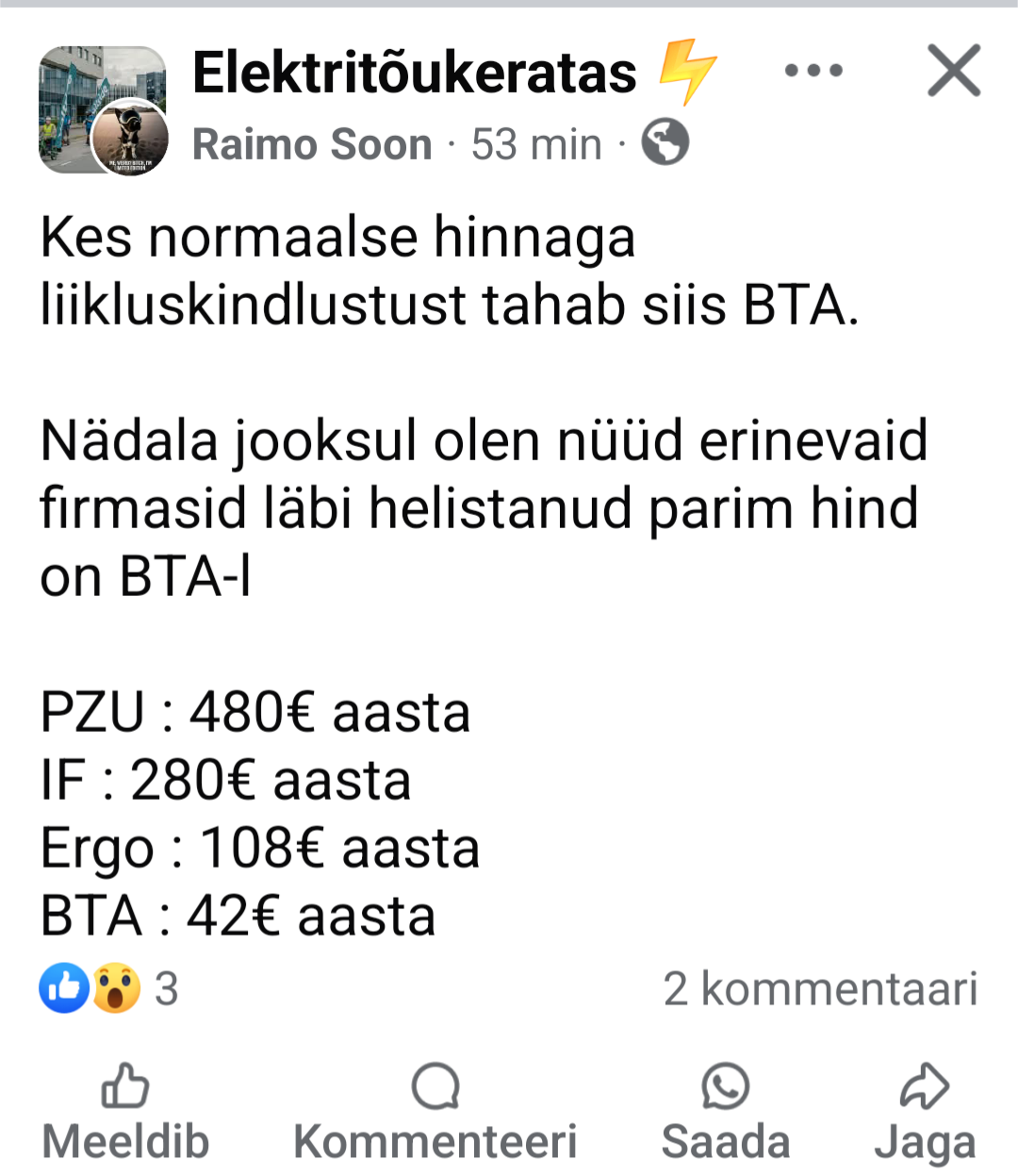

Panen veelkord üle 25kg kaaluvate tõukside kindlustuse aastapakkumised, seekord koos pildiga FB'st.
