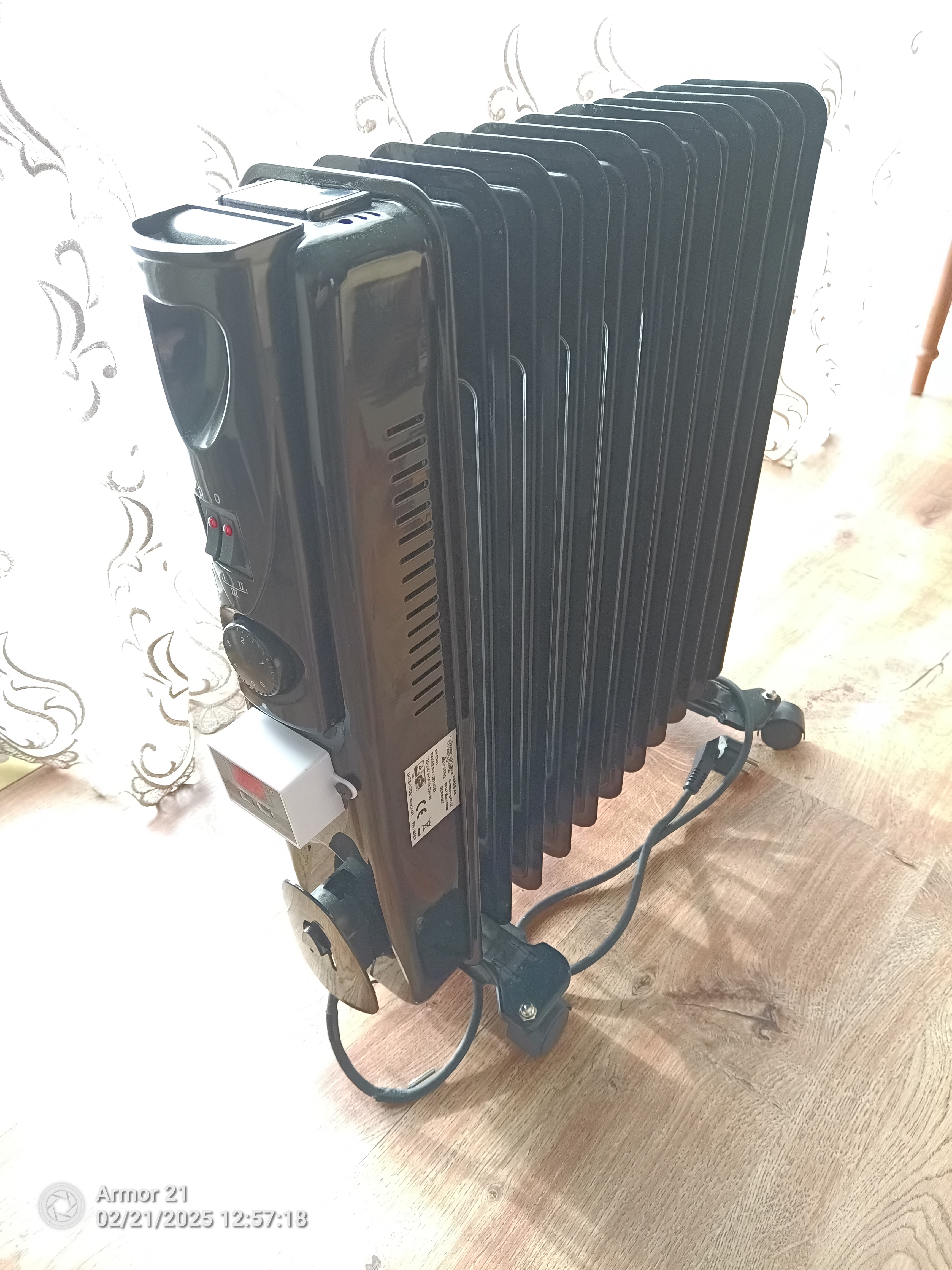

Selline 2kW radikas võiks 110m2 majas hoida +22C sisetemperatuuri, -20C välistemperatuuri juures.

OLAVI kirjutas: 21 Veebr, 2025 13:40 Selline 2kW radikas võiks 110m2 majas hoida +22C sisetemperatuuri, -20C välistemperatuuri juures.
Oh ära aja pada.
Arvuta natuke.
Välispiirete miinimumnõuete järgi peab soojusjuhtivus U jääma mitte rohkem kui 0,17…0,23 [W/m2K].
U arv näitab mitu vatti (w) liigub läbi seina ühe ruutmeetri, kui temperatuur erineb piirde eri pooltel 1 kraad
Rehkenda välja palju on 110 ruudusel elamul välispiirdeid ja avatäiteid siis saad teada mitu W lahkub hoonest sooja.
Kaasaegsetel hoonetel U arv umbes 0,2

kraal kirjutas: 21 Veebr, 2025 15:10
Oh ära aja pada.
Arvuta natuke.
Võiks ise siis korra arvutuse läbi teha, mitte suvalt lahmida, kuidas kõik on võimatu koheselt. Insener ei arva, ta arvutab 8) :
Q=A*U*deltaT
kus:
Q = soojakadu (W) (pöördeliselt mõeldes: mitu kW peab pumpama sisse, et hoida sisetemperatuuri paigal)
A = seinte, põranda ja lae kogupindala (m²) (sest elu käib kolmes mõõtmes (keegi vaidleb ka neljas, aga praegu me ei arvuta temperatuuri tõusu ega languse kiirust))
U = soojusläbivuse koefitsient (W/m²K) (eeldan, et põrand ja lagi on sama koeffiga)
deltaT = temperatuuride vahe sise- ja välistingimustes (K) (ideaalis Kelvinis, aga kuna me arvutame deltat ja Kelvin ning Celsius on üksteisega seotud sellega, et 0*K=-273,15*C, siis võib need üheks ja samaks praeguses arvutuses lugeda)
1. samm: Temperatuuride vahe
deltaT=temp(sees)-temp(väljas)=22−(−20)=42*C
2. samm: Pindala
Põrandapindala = 110 m^2
Seinte pindala = Perimeeter * Seina kõrgus
Oletan, et maja on ristkülikukujuline, ühe korruseline, mõõtmetega 11m * 10m ja seina kõrgusega 2,5m
Perimeeter = 2*(11+10)=42m
Seinte pindala = 42*2,5=105m^2
Lae pindala = 110 m^2
Kogupindala = Põrand + Lagi + Seinad = 110+110+105=325m^2
3. samm: Soojakadu
Q=325*0,2*42
Q=2730 W = 2,73 kW
Loomulikult, elu ei ole ideaalne, ja paneme sinna väikse varu sisse (sest aknad, vent, mõne närilise ava ja katkine tuuletõke kuskil), siis võiks ideekohaselt 20-50% võimsust peale laduda, varuna ehk siis tamboviga arvestades:
Q+20%=2,73*1,2=3,2 kW
Q+50%=2,73*1,5=4,1 kW
Järeldus:
Üks võibolla tõesti jääb lahjaks, aga kahega juba peaks töö tehtud saama :roll:

Eluruumides on ka muid elektritarbijaid, see läheb kõik kütteks kokkuvõttes.
Seega sihuke radikas võib isegi piisav olla.
Oh ära aja pada.
Arvuta natuke.
Eestis määrab omanik ise, et millistele nõuetele tema maja välispiirete soojapidavus vastab ja see ei pruugi mitte sugugi, ettenägelikul omanikul riiklikult kehtestatud miinimum olla.
Oma maja soojustarvet olen ühel külmal talvepäeval selle sama radikaga+elektriarvestiga testinud, kui Õ/V pumba ööpäevaks välja lülitasin ja arvesti järgi ei olnud testi ajal elektriküte pidevalt töös.
rockrapdude kirjutas: 21 Veebr, 2025 16:08 ....
2. samm: Pindala
Oletan, et maja on ristkülikukujuline, ühe korruseline, ...
Ühekordse tegin juba 15 aastat tagasi aga selle maja planeerisin ökonoomsemana.
Kahekorruselise maja välispiirete pindala on väiksem, kui ühekordsel majal ja sellest lähtuvalt projekteerisin kahekordse hoone ning ruumiplaneeringus nägin ette, et seda maja peab olema võimalik hoida +23C sisetemperatuuril ühe otseelektrikütteseadmega ühelt faasilt, mille elektrikulu oleks kuni 10A.
Välispiirete vajaliku soojapidavuse arvutasin lähtuvalt küttesüsteemi võimsuse valikust ja et pikema elektrikatkestuse puhul tagaks kütte 2x varuga tavaline autoelamu gaasiahi.
